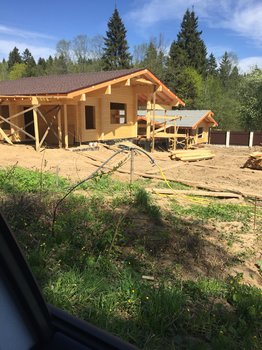

    Собрал 2 избушки из бруса Сокольского ДОКа. Сорт АБ. Мне понравилось. Строителям тоже. Брус чистый, геометрия в порядке.
    Сам побывал на некоторых производствах. Дорого вышло, но строители успокоили, что это все «окупится»
    В планах ещё один дом и навесы с хозблоком, также буду из него делать.

  20. Turk
    Turk Завсегдатай
    8 июл 2011
    402
    Немного ДОК не клиентоориентированный, но это не главное. Брал там, а не через москвичей, наверное поэтому.
    Но когда посмотрел производства по стране и съездил туда, все вопросы отпали. Я бы рекомендовал.
    Брус выбирал долго. Хотел своими глазами посмотреть и пощупать.

  26. Turk
    Turk Завсегдатай
    8 июл 2011
    402
    Весной собрали, хотели зимой, но сами затянули проект, потом завод, собрали кровлю, уложили мягкую черепицу. утеплили кровлю 200 по стропилам, плюс 100 ещё добавили контр. Окосячили.
    Месяц, полтора просохатили, простояли. Ребята попросились отдохнуть недели две, но знаю что и отдохнули и на других объектах шустрили. Сейчас шлифуемся. Завтра везу грунт и масло. “Красить” буду Биофой. Думаю стеклить в ближайшее время, ну и карнизы подшить, водосточку установить. Зимой займусь электричкой и остальной внутрянкой.
    До Морозов ещё планы участком позаниматься. Подпорками, заборами, т.к. участок с уклонами.
    Фундаменты свайно-ростверковые с монолитной плитой. Пока собрал баню-гостевой дом и дом родителям одноэтажные. Хозблок с навесами под авто и свой позже.

  28. Turk

    Контробрешетки на 100 не вижу, максимум на 40.))
    Изнутри шлифовать не торопитесь. Запустите отопление, кое где треснет. Вдруг не понравится, придется герметить)) и опять шлифовать.

    Контробрешотки не видите на 100? Это про что?
