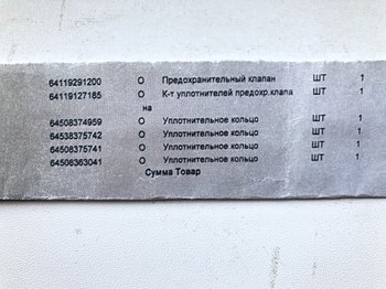

    Решил проблему воя кондея.
    Поменял предохранительный клапан кондиционера.
    Номер детали - 64119291200
    Необходимо еще докупить комплект уплотнительных резиновых колец.
    Стоимость клапана и комплекта колец ~ 12.500 руб.
    Стоимость работ 3500р. + если необходимо добавить фреон.

    Подскажите ,гул не появлялся больше..?
    Проблема такая же у меня на f16....дилер решить не смог пока.

    Вчера заменили клапан.Гул пропал...
    Дилер сказал что клапан засоряется там как-то ...
    Спасибо всем кто помог с информацией.
