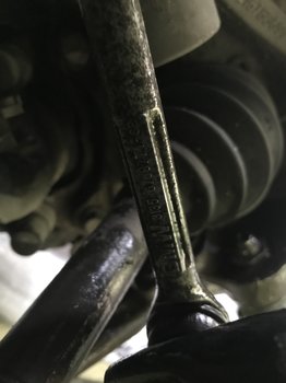

    Всем привет.
    Машина стала дико жрать задние Колеса.
    Полный привод дизель е74.
    По предположению начало беды после ремонта передней подвески, в том числе замены передних стоек стабилизаторов.
    Заглянул посмотреть, вдруг перепутали левый с правым (может не все в курсе).
    Итого справа стоит оригинальная, а вот слева странный номер bmw 3135 6766771-02.
    По каталогам не нашёл. В оригинале должен быть номер 3135 6768771
    разница в одной цифре (6 вместо 8).
    Что это? Китайский суррогат или все ок и я просто искать не умею?

    А какая связь между стойками стабилизатора и жором резины? Кстати, в парных деталях оригинальные номера заканчиваются на нечетную цифру слева, на четную справа. В Вашем случае 31 35 6 768 771 слева и 31 35 6 768 772 справа. На 02 после дефиса не обращайте внимания. Но какая связь???)))

    Добрый день.
    Я и не обращаю внимание на этот дефис.
    Там внутри самого номера 6 заменена на 8.
    И в каталоге такой детали не нашёл.
    Какая связь не знаю.
    Это предположение.
    На стенде проверили развал и схождение в норме.
    Вот и грешу на непонятную запчасть.

    Поддержу Сергеевича !
    Можно вообще без стойки ездить /ехать и пофиг дым. Повороты только аккуратно ловить надо!
    Стойка на жор резины не влияет - делайте сход/развал в нормальных СТО методом подбора , на задних по норме есть завал внутрь это норма !

    02-это код производителя точнее страны.
    02-по моему Польша !
    С 03-идет Тайвань и Корея
    04-китай
    Вроде так...я вникал как то но до конца не разбирался....
