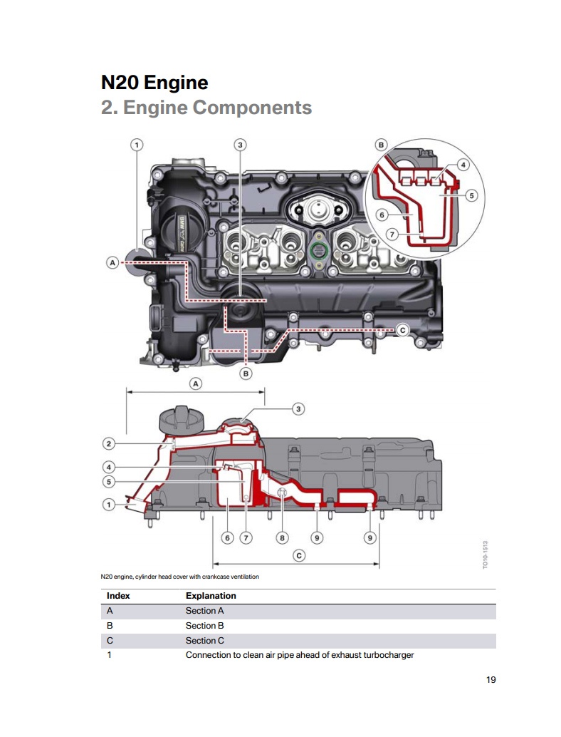

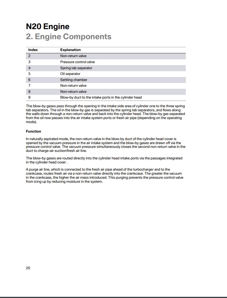

    Выше схемы прикладывал их программы самообучения. Там 2 клапана и разъяснение как работает.

    Вообщем тут перевод на русском. щелкнуть надо по "структура двигателя"
    Судя по этой инфе, в трубке ни хрена масла не должно быть. максимум запотевание, но не как у меня на фото.
    https://www.bimmerfest.ru/dvigatel-bmw-n20/
    заказываем завтра крышку.

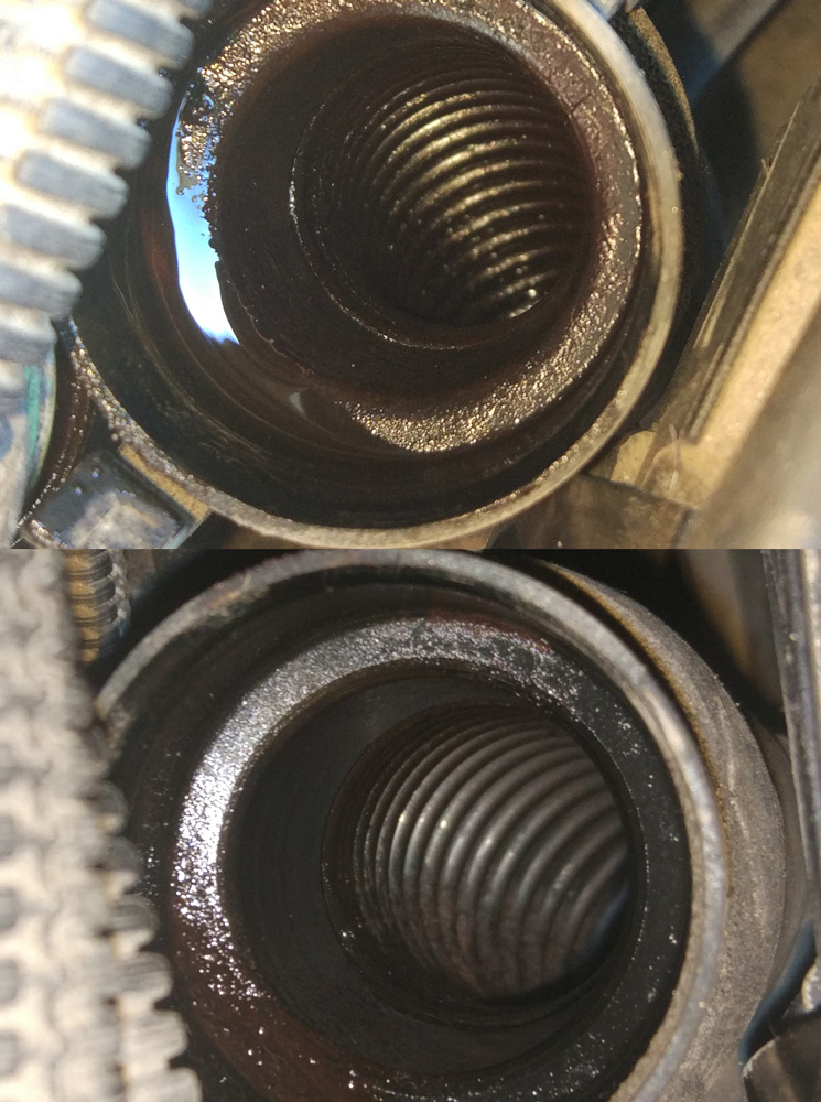

    Но хорошо что есть друзья на подобных машинах. Дошли то еще одного товарища, скинул трубку ему.
    Сверху наша трубка, снизу его трубка. как видим на ребрах гофры вообще сухо внутри трубки, а у нас там потоки лились похоже. Ну и у нас прям там лужица масла, а у него субстанция такая суховатая в самом начале. Вывод сделали, завтра заказываем крышку в сборе.
