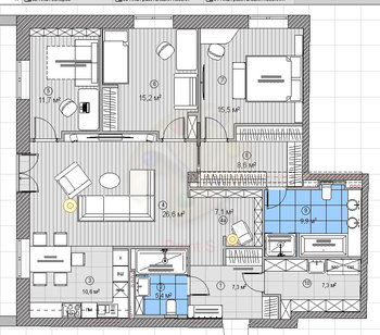

  10. Роня
    Роня Старожил
    16 июл 2007
    4,158
    очередной вариант
      502 КБ

  12. GeloV
    GeloV Старики-разбойники
    6 фев 2015
    16,981
    Вологодская обл.
    Гораздо лучше. Не нравятся прихожая, следующее за ней помещение непонятного назначения (библиотека?) и хозяйский санузел
  13. Роня
    Роня Старожил
    16 июл 2007
    4,158
    это диджестивная) что не так с сан узлом?
  14. archmaster
    archmaster Старики-разбойники
    22 июн 2005
    29,574
    лучше не будет ... страна советов ...
    #74 archmaster, 21 апр 2018
  15. GeloV
    6 фев 2015
    16,981
    Вологодская обл.
    Мощно.))
    Я пытаюсь себе представить виды от входа и на вход. Входишь и упираешься взглядом в шкаф или даже немного на его угол. Если смотришь на входную дверь из диджестивной), то ее часть спрятана за еще одним шкафом (или вешалкой?). Лично мне бы хотелось правильности, сделать дверь и проход по одной оси и центром прихожей.
    В санузле входишь на душевую. На мой взгляд красивее на умывальник с зеркалом. Да и каналья от душевой длинная получается - пол поднять сильно придется. Лучше душ и унитаз размещать ближе к стояку, меньше проблем и денег.
  16. *Sergey*
    *Sergey* Старики-разбойники
    25 окт 2002
    48,851
    Монако
    зачем тогда нарезать по 10 метров?! с родителями чтоле живете и каждому своя спальня??
  17. Роня
    Роня Старожил
    16 июл 2007
    4,158
    вы меня сейчас будущей радости материнства лишаете?
  18. *Sergey*
    25 окт 2002
    48,851
    Монако
    ничего я не лишаю)))))))))))) квартира вроде не маленькая, а клетки нарезаны как в тюрьме, воздуха в таких комнатах будет мало, соотв духота.....просто мысль со стороны...при высоте потолков 320+ получится ещё и "колодец".........маленькие комнаты и большой зал ещё можно предположить для "летних" квартир, куда приезжают на время потусить, кстати на юге и воздух другой, но не для постоянного проживания

  21. Роня
    Роня Старожил
    16 июл 2007
    4,158
    А смысл, если сейчас детей нет, а когда им свой сортир понадобится, мы можем уже в другой стране жить
    GeloV нравится это.
  22. GeloV
    6 фев 2015
    16,981
    Вологодская обл.
    Еще в ущерб спальням ))). Нафиг он нужен третий, даже при перспективном составе семьи в три человека - дети все-равно встают позже на все готовенькое :D
    Спальни по 10-12 квадратов норм. С высотой потолков тоже нормально, посмотри детские у Ольги с Женей - очень уютные.
    koro01 нравится это.
  23. *Sergey*
    25 окт 2002
    48,851
    Монако
    ну я наверное отстал от ритма жизни :) просто не понимаю обеденного зала в 60% площади квартиры
  24. GeloV
    6 фев 2015
    16,981
    Вологодская обл.
    Понимаю, что индивидуальные особенности каждого присутствуют и тут дело не в ритме жизни. Но когда приходят гости, они не в спальни прутся, а толкаются задницами в столовых и гостиных ))). Ну и подавляющее большинство семей проводят основное время тоже именно там. Дети подросткового возраста да, запираются в своих кельях и строчат со скоростью пулемета в телефоне. :D Вот им спальни побольше нужны, к ним же тоже гости приходят ;)
    Chikatil и koro01 нравится это.
  25. koro01
    koro01 Старожил
    7 июн 2009
    6,695
    Я-б подумал над ненужностью углового дивана. В таком виде он
    а) создает два дополнительных коридора;
    б)ограничивает зону гостиной примерно до 6 метров.
    В результате пространство разделено на малые квадраты, не видится общим и вроде как 26 метров гостиной превратились в нагромождение мебели.
    Роня и GeloV нравится это.
  26. GeloV
    6 фев 2015
    16,981
    Вологодская обл.
    Кстати да. Тоже воспользовался вашим советом и отказался от углового.
  27. koro01
    koro01 Старожил
    7 июн 2009
    6,695
    Только тут надо все-таки перекраивать планировку, ибо и отдельный диван улучшит восприятие, но не спасёт (см. я писал про приоритеты).
    GeloV нравится это.
  28. koro01
    koro01 Старожил
    7 июн 2009
    6,695
    И напоследок всё-ж напишу, хоть я и не дизайнер.
    Коротко.
    Круто, что рассмотрели возможность прорубить окно.:thumbup:
    Плохо, что при такой, появившейся возможности, планировка осталась прежней по сути.
    Оля сейчас много пишет и в ФБ, и тут о главных и второстепенных помещениях. Главные/парадные это все-таки гостиная и столовая и размещать их надо в самых "красных" видовых частях квартиры/дома. Спальням-же предоставлять оставшиеся площади/окна.
    Поэтому, что-б планировка сложилась, посоветуйте дизайнеру сначала нарисовать гостиную и столовую, а уж потом размещать кухонную зону и прочие гардеробные с санузлами. Это конечно перечеркнет полностью уже проведенные работы, но возможно у неё появится новый , доселе неведомый, опыт.
    *Sergey* нравится это.

  30. Роня
    Роня Старожил
    16 июл 2007
    4,158
    Koro01 так именно по принципу - общему помещению лучшее - и делали. Видов там нигде нет, а выход на террасу из общей зоны как раз
