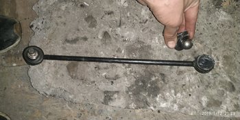

    Здравствуйте, ребят подскажите пожалуйста. Можно ли ездитт без передней правой стойки стабилизатора(линька)? Очень нужно выезжать, а ждать пока она прийдеп времени нет... Нужно проехать 600 км. Чем грозит такая дорога без неё?

    Необходимо снять сломанную стойку стаба совсем.
    Передвигаться без стойки можно, машина будет более валкая и менее маневренная.
    Движение на скоростях менее 100 км/ч возможно, но надо быть аккуратнее на крутых да вообще на поворотах !

    Мне по трассе ехать очень плохой, ничего не может полететь по дороге?

    Ну это как ехать ....
    Если 150 жарить то нафиг все отвалится естественно ...
    Сама стойка нагрузки не несет она стабилизирует подвеску и влияет на управляемость.
    Но я бы задержался , и поменял , время замены 10 минут. Стоимость стойки 1290₽ - лимфедер....
    Нафига рисковать ...:jawdrop:

    Ехать и не париться! Уверен что большой разницы не почувствуешь. Естественно стойку снять.
    Тоже мне нагнали жути)) люди без амортиков ездят
