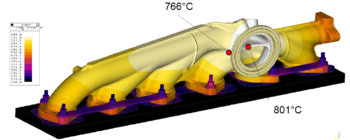

    да ты что, серьезно? у тебя и поршень наверное имеет везде одинаковую температуру...
    можно я тебе покажу твое "более/менее" на примере двух точек выпускного коллектора N57?
      211.1 КБ
      52

    Славик, нахрена мне выпускной коллектор? Мы говорим о цилиндрах.

    Юрик! выпускной коллектор был специально выбран в качестве примера.
    чтобы ты мог понять своим проницательным умом. ибо нам всем даунам не понять что мы должны были увидеть на твоем видео от бороды.
    ЗЫ. я не знаю, стоит ли начинать дискуссию про движение газов в цилиндре (камере сгорания), чтобы до тебя дошло, что температура разных сторон стенок цилиндра и гбц, все таки иногда сильно разная...

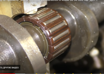

    1. Система вальветроника. Славик сам же подтвердил слова Бороды, а на Бороду гонит. Эта система вообще не рассчитана на сколь-нибудь долгую эксплуатацию.
    Эти подшипники, типа игольчатые, но с расстоянием между иголками превышающим диаметр иглы в два раза.
    Если в крестовинах используют иглы, так они вплотную, чтобы увеличить площадь контакта и снизить давление на опору. А тут иглы на таком расстоянии. Вся конструкция постоянно находится под напряжением. Плюс ударные нагрузки от клапанов. Если раньше вал всей плоскостью шейки стукался, то теперь площать удара уменьшилась в десятки раз. И составляет площадь нескольких иголочек.
    Да ещё ссанина вместо масла. Вполне естественно, что этот узел придётся менять каждый год, если активно ездить на этом моторе.
    Плюс. с 19.30 он показывает, что весь вал задран. А задран он потому, что нет там гидродинамической смазки и не может быть. Обороты низкие, вместо масла ссанина и 12 охреневших пружин постоянно !!! прижимают его к опорам.
    Чтобы этот узел ездил хоть сколько-нибудь долго, в него сразу после обкатки нужно лить минимум качественное 10W40, а лучше 5W50. И не просто качественное масло, а сразу его надо обработать составами типа Супротек, Форсан и постоянно их использовать при замене масла.
    Только при таких условиях можно будет поменять не 5 раз этот узел, а хотя бы один - два раза.

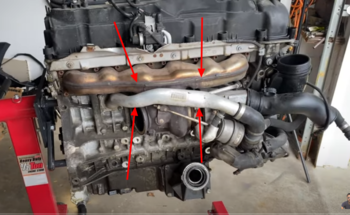

    Забыл добавить ещё картинку. Это идёт трубка с холодной ОЖ и подогревается от 800гр.:facepalm: :facepalm: :facepalm:
    Нахрена там вообще радиатор, я не понимаю, если после него полметра трубопровода идёт рядом с коллектором 800гр, как тыкал тут Славян.:facepalm: Сцука ....надо было выполнить выпускной коллектор и подвод ОЖ в едином корпусе....
