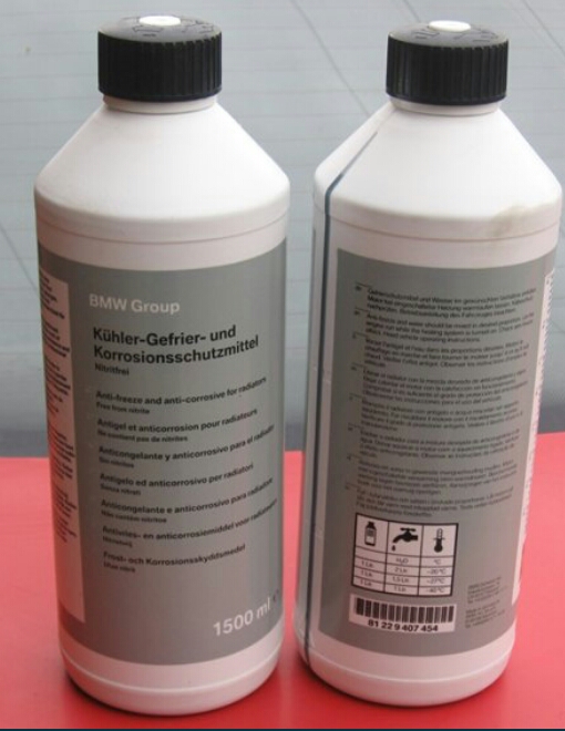

    Антифриз в FAQ - 88021407454 - это для бензинки или для дизеля?
    Уже разбавленный он не бывает, никто не в курсе? Лень мешать, а машинка долить попросила.

    Заедь к од ,у них в разлив есть,уже мешанный.

    Ну раз самому лень мешать:) ,концетрат только 1,5л

    Ну просто это надо сначала к ОД за концентратом, потом в обычный магаз за дистиллятом.
    Кстати, сколько там антифриза между отметками мин и мах?

    Литр, если не ошибаюсь)

    Заехал на Зорге:
    Концентрат с шильдиком 83 51 2 355 290 (синий) - 1,5L - 730 рублей
    1L дистиллированной воды (тоже с шильдиком) - 83190394350 - 180 рублей.
