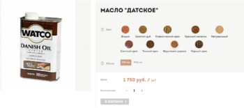

    • ОПИСАНИЕ
    Тонирует, пропитывает и защищает деревянную поверхность в один простой и легкий шаг;
    Не растрескивается, не отслаивается со временем;
    Легко в нанесении - достаточно нанести его на дерево кистью или ветошью для того, чтобы получить вид, обычно достигаемый только после длительной ручной полировки, как это делали в старину.
    Цвет покрытия: полуматовое покрытие различных естественных оттенковс богатым теплым отсветом.
    Указания к применению:
    Ранее обработанные поверхности.Удалите все старые покрытия растворителем или наждачной бумагой. Подготовьте чистую поверхность шлифованием вдоль волокон древесины. Начинайте наждачной бумагой с зернистостью No120и продолжайте No150, No180 и No220. Перед нанесением «датского масла» удалите шлифовальную пыль пылесосом, затем протрите ветошью, смоченной уайт-спиритом. Жир или клей удалите тряпкой, смоченной уайт-спиритом.Необработанные поверхности.Отшлифуйте с помощью наждачной бумаги с зернистостью 150-220 и удалите образовавшуюся пыль пылесосом, затем протритетряпкой, смоченной уайт-спиритом. Если используется наполнитель или шпатлёвка, убедитесь, что они не содержат воска и дайте достаточно времени для просушки.
    Условия проведения работ:
    Для проверки выбранного цвета масла, нанесите тестовый мазок в незаметном месте.Используйте масло при температуре окружающей среды в пределах 16-32 ° Cи относительной влажности ниже 85%. При повышенной влажности требуется больше времени для полного высыхания. Перед нанесением необходимо хорошо взболтать или перемешатьсодержимое банки, чтобы равномерно распределить пигмент по всему объему. Во время нанесения рекомендуется также периодически перемешивать масло. Нанесите толстый слой масла, дайте впитаться в течение 5-10 минут, после чего удалите излишки, стирая их тканью по направлению волокон древесины. Удаление всего избыточного маслаимеет важное значение для обеспечения надлежащего времени высыхания и необходимой адгезии финишного слоя.Для лучшей защиты покрытия используйте любойиз лаковRust-Oleum® Polyurethane. Выбор лаказависит от ваших целей. Для высыхания более темных цветов может понадобится больше времени.
    Время высыхания:
    при температуре 21 -270 С и 50 %относительной влажности: -до отлипа –6 –8 часов; до использования –10 часов; нанесение защитного лака –72 часа.
    Гарантийный срок хранения:
    7 лет. Дата изготовления указана на упаковке.
    Условия хранения:
    канистры после открытия не сохраняют герметичность. Для длительного хранения тщательно перемешайте содержимое канистры и перелейте в герметичную тару.
    Средство для очистки инструмента:
    для легкой очисткиинструмента используйте растворительдля краски или уайт –спирит
