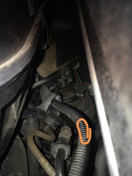

    Смотри рядом со щупом(маслянным) проходит толстый провод от клемы прикурки до стартера! По нему найдёшь стартер и сфотай клемы

  5. ЧернАя Пуля

  6. gorze
    gorze Новичок
    6 янв 2020
    26
    Смоленская обл.
    Романычь!!!
  7. Романычь
    Романычь Живу я здесь
    15 окт 2015
    12,120
    Говори
  8. gorze
    gorze Новичок
    6 янв 2020
    26
    Смоленская обл.
    может лучше выпить и забыть до завтра. аборт по телефону штука сложная.

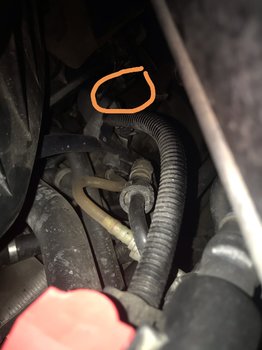

  9. ЧернАя Пуля
    ЧернАя Пуля Участник тусовки
    25 дек 2019
    35
  10. ЧернАя Пуля
    25 дек 2019
    35
  11. Романычь
    15 окт 2015
    12,120
    Кто знает на каком континенте человек, у него может уже завтра!

  14. Романычь
    15 окт 2015
    12,120
    Вот этот провод идёт к втягивающему стартера, под ним маленький тоненький, их нужно соединить, но не видно с такого ракурса, я точно дотягивался ничего не разбирая

  16. gorze
