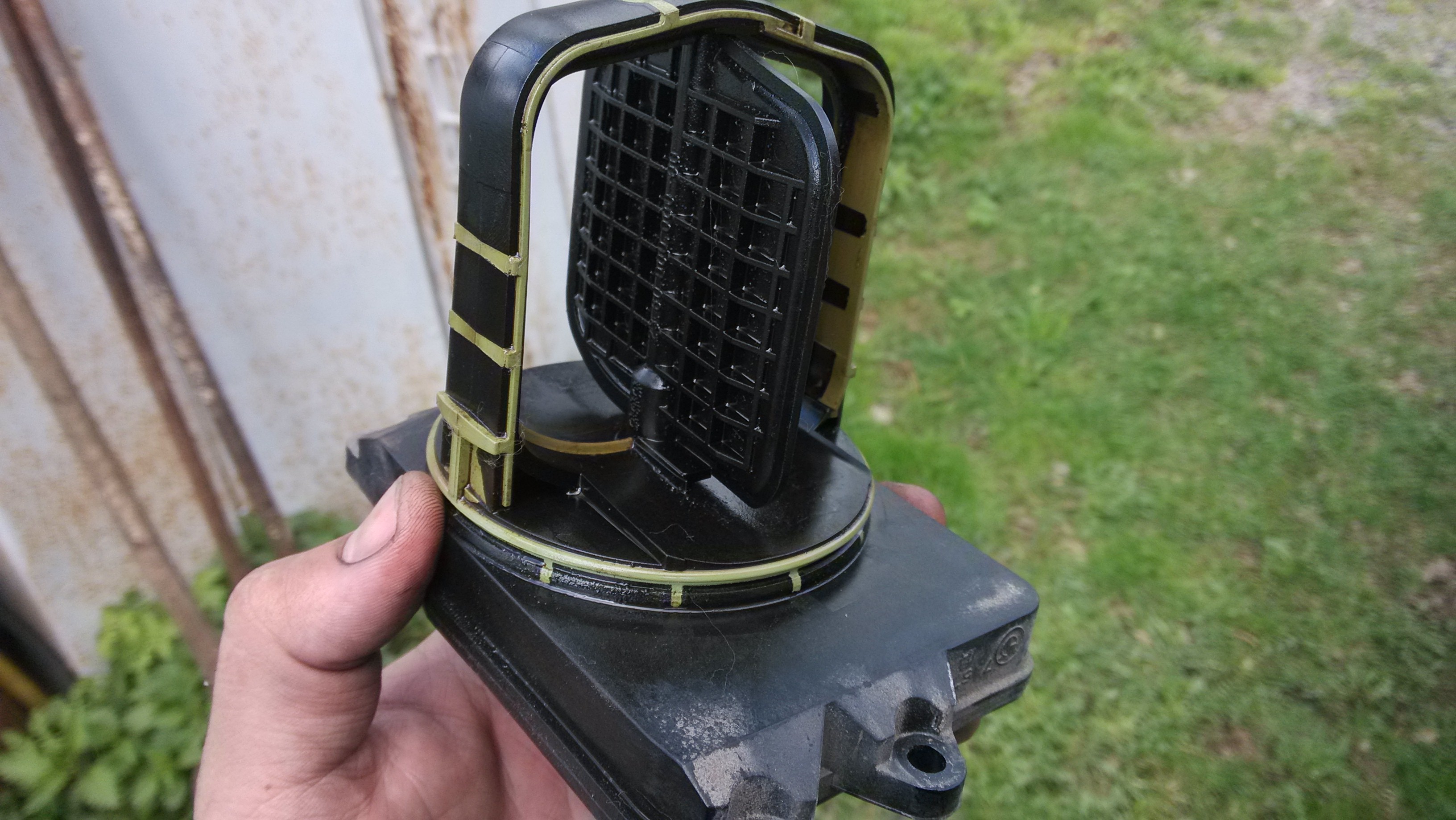

    Почитал тему и не глядя заказал ремкомплект с алюминиевой заслонкой на английском ebay.
    Сегодня снял disa, так и есть заслонка болтается сама по себе.
    Собрал с алюминиевой заслонкой, выглядит очень надёжно, вакуум есть, должно работать. За ночь фиксатор резьбы засохнет, завтра поставлю. :thumbup:
    Добавление
    Поставил. Субъективно работает ровнее. Пропал небольшой дизельный рокот на холостых. И вроде как обороты пока не плавают.
    Все описал тут http://www.bmwclub.ru/vb/showpost.php?p=21190517&postcount=39

    Сегодня снимал дису с n52(заодно дроссель снял почтэистил), так понимаю что у нас диса другая, никакой мембраны, тяги и т.д. в ней нет, полностью электрическая, в снятом положении открыта и жестко зафиксирована(рукой не провернуть), нигде не люфтит, промыл карбклинером и поставил обратно...
  26. MegaMech
    MegaMech Старики-разбойники
    8 фев 2010
    16,687
    Калининградская обл.
    Ей может быть задница. Я разбирал для опыта такие, и внешнюю, и внутреннюю. Она жёсткая, потому что там шестерни, и сервомотор с червяком.
    А люфт, если он есть, не обнаружить, потому что сервомотор уходя в упор либо в тот, либо в этот, люфт выбирает.
    Я задефектовал ДИСЫ, обе, на N52. Потому что мотор прогревал, масло поменять, работал работал, вдруг начал трястись, чуть не заглох, потом выровнялся, но начался жуткий треск. Минут пять трещало, потом стихло. Почти полностью.
    Снял ДИСЫ - а люфта нет. Как так? Когда я их распилил, убрал сервомотор, то вот тогда и нашёлся люфт, немалый, на обеих. Между заслонкой и валом.
