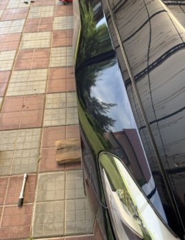

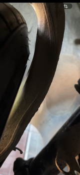

    У кого 9-9.5j et 30-35 на передке стоит, расстояние от рычага до диска такое же?
      9.3 МБ
      29
  17. G-GRID
    G-GRID Старожил
    18 июн 2013
    5,470
    Свердловская обл.
    А ваша шина , диск , и вылет какие ?
    Очень хорошо подобрано !
  18. Игорь194
    Игорь194 Новичок
    7 июн 2019
    10
    9.5j et 35, резина 245/35; прям в притирку к рычагу. На фото с проставкой 3мм. 5 мм не отцентруешь. 10мм уже торчит за аркой.

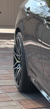

    Значит общий вылет 32мм, очень хорошо получилось.
    Можно внешние фото переднего колеса для оценки выступания из арки.

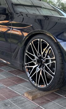

  20. Игорь194
    Игорь194 Новичок
    7 июн 2019
    10
    Диск прям вровень с аркой.

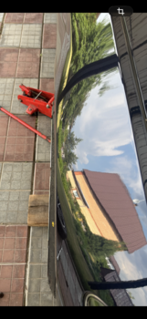

    При 10мм уже торчит
      10 МБ
      23

    Вопрос 5-6 мм от рычага до диска это нормально? Понятное дело что диск жирноват, в идеале бы 8.5-9j. С 10мм проставкой есть вероятность, что до арки достанет, машина на занижении.
  23. G-GRID
    G-GRID Старожил
    18 июн 2013
    5,470
    Свердловская обл.
    Допускается 3мм и более.
  24. Игорь194
    Игорь194 Новичок
    7 июн 2019
    10
    Понял, благодарю за помощь.
