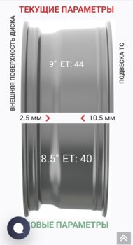

    Как-то не так считаете.
    При переходе с 8" ЕТ30 на 7.5" ЕТ32 обод меньше уходит внутрь (заглубляется):
    8"-7.5" = 0.5". 0.5" - это 12.7мм. 12.7мм/2 = 6.35мм. 6.35мм минус 2мм (разница в вылете), итого, обод 7.5", при прочих равных, на 4.35мм меньше уходит внутрь.
    И ещё: для 235/45 и 245/45 рекомендованный обод - 8".

    Ну вот я чота снова в метаниях и подумываю купить 8 ет27 вперёд и 8,5 ет 40 назад (если верить калькулятору - смещение минимальное, если верить дипсику - лучше на такие диски повесить 245 вкруг, нежели 245 ставить на 9j)
    Диски эти - с g20, с родными вылетами я одноширы не нашёл

    Да огромная проблема в том, что на суппорта ничего кроме 19 не лезет - я ездил и примерял уже 18ые м стиль. Я бы уже давно их взял, но не лезут
    Поэтому, из ориги остаются только разноширы 19
    Ну либо менять суппорта на обычные, а не синие
