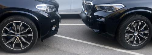

  14. temam
    temam Участник тусовки
    23 май 2017
    185
    на 530дх ставятся 348 диск спереди, ничего удивительного
    вот картинка показательная разницы
