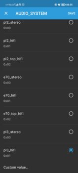

    Здравствуйте, хотел бы уточнить по теме , у меня сейчас 3х полосный фронт и сабвуфер, 3 усилителя в системе, голова проц kenwood, задался целью вернуть сток мажок на место, приобрел процессор внешний, но но ему нужен сигнал с линейников сток башки, собственно стоит выбор какую голову взять, профф или бизнес, и как лучше организовать линейники, через преобразователь или распаять. Боюсь просто что на выходе с башки получу уже искаженный сигнал, допустим басов будет меньше, собственно нужно чтоб АЧХ была ровная, думаю взять профф и кодирнуть Hi-Fi , через преобразователь взять линейный выход. Хотел бы услышать мнение сработает или нет

    В данном случае, предпочтительнее поставить "профф", закодировать Hi-Fi (676) и распаять полноценные линейные выходы у Андрея в компании "ЭРТА"!

    Добрый день? Остались тут есчо специалисты. Дано БМВ е91 дорест CCC,было стерео,доустановленны пищалки и саб в багажнике вместо подседельный сабов,что закодировать что бы звук стал получше? Изначально было pl3_stereo сейчас поменял на pl3_hifi. Может есть у кого то описание АЧХ на разных кодировках.
