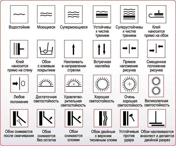

    Может пригодится кому...
    Надписи на обоях могут что-то значить. Узнайте, что именно.
    Дмитрий99761, psstanislav и Бес нравится это.
