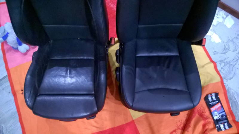

    Друзья! Купил спорт сидухи под перешив, сейчас ставлю для пробы.
    Помогите найти инструкцию как подключить боковую подкачку. Видел где-то, но не могу найти.

    а дооснастить боковой поддержкой (вернее ее электроприводом) обыкновенные электросидухи возможно?

  28. ISDenisov
    ISDenisov Завсегдатай
    15 июн 2011
    1,154
    Спасибо!
    У меня сейчас две другие проблемы))
    1) Я слошал и чтобы развернуть машину к свету завёл её с отключённым сиденьем. Причём знал, что нельзя, но забыл блин. Соотвтетсвенно горит ошибка подушки и ремня. Но это не страшно- уберём кампом.
    Боюсь второго:
    2) не работают подогревы. Включаешь, светятся секунжы три и выключаются. Подогревы на новых сиденьях есть, более того- я поставил на них свои старые блоки для подогрева(такие черные коробочки). И вот что с этим делать- пока не знаю.
  29. alexstil
    alexstil Завсегдатай
    21 авг 2012
    599
    Все так и должно быть, подогревы нужно перепиновать...
    Ошибки просто скинуть...
  30. ISDenisov
    15 июн 2011
    1,154
    Может кому полезно будет- сравнение обычных кожаных сидений от Х1(справа) и спортивных от тройки Е90(слева). Выставлена максимальная высота и одинаковое положение и наклон спинки.
