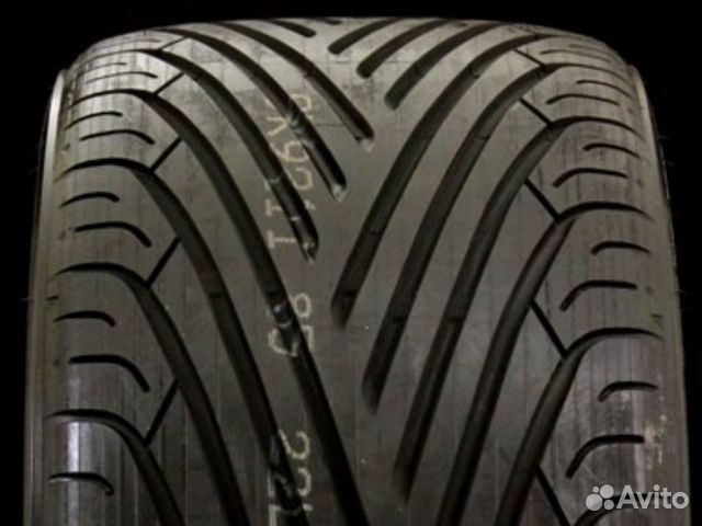

    На данный момент есть возможность купить разноширокий комплект новых летних шин для BMW X3 E83 в размерах : 255/45R18+285/40R18 .
    255/45 R18 99Y BF Goodrich G-Force T/A KDW =4600 руб.шт.
    http://www.shinoptorg.ru/Letnie-shini/G-Force-TA-KDW-1065-4758mod.html
    285/40R18 Y YOKOHAMA V102 =5400 руб.шт.
    http://shini23.ru/shini/yokohama-1027787123/yokohama-v102-285-40r18-y-leto
    И диски хорошие поставить Replay B70 9x18/5x120 D72.6 ET51 S
    http://moskvashin.ru/Product/Detail...YgKHNpbHZlcik7UUthVGE4a2tzUWVpekFCWEJDTjBWdzs
    ATP Magnum 9.5x18/5x120 ET40 Silver
    http://www.tireking.ru/catalog/disk...XRgNC20LDQsi47M1Vqb3pTMXFUOEdZc1hFVVNfU3BTUTs
    Dotz Hanzo 9.5x18/5x120 ET35 Black
    http://moskvashin.ru/Product/Detail...SBEaWEgNzIsNjtxWjVFOHVFY3U3UHkwenFCRThZYVlROw
