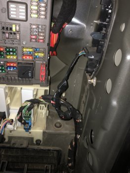

    Подскажите пожалуйста, может кто сталкивался. Реле бензонасоса на рестайле ещё где-то могло устанавливаться? На штатном месте нет, или кто-то до меня специально перепрятал)
