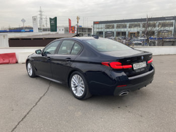

    Поставил на зиму 245/45R18 одноширокую прямо в салоне.

    у дилера брал комплект? почем вышел?
    на 530d никакого гемора не будет? что подвеска адаптивная и т.п) я про 18 радиус)

    Никакого, у меня тоже 632 стиль, как на фото выше.
