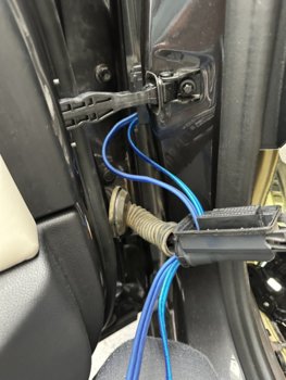

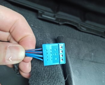

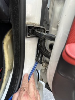

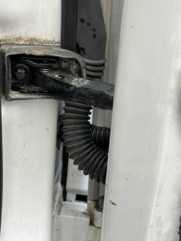

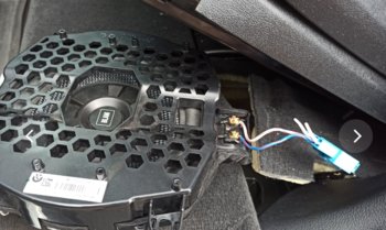

    это в вашем авто или пример из сети?
    тянуть провода в дверь может быть легко, а может и сложнее.
    В черной пришлось из фишки выламывать часть. Условия позволяли.
    в белой было отверстие - 2-ю гофру пустил (на заднем плане), в которой акустические провода - у меня поканалка.
    в вашем варианте самое простое
    - на миды протянуть новые провода
    - на вч/сч оставить штатные. Если на них нет фильтров. Если есть - убрать.
    - тыл оставить как есть.
    Я бы купил мачевский шнур, чтобы не резать штатную проводку.

    Фото из сети, озвученный мной вариант и Ваш совпадают, наверное наименее трудозатратный и с возможностью замены подсидельников если совсем не устроит
  14. SergeiK
    SergeiK Старожил
    1 ноя 2005
    4,068
    именно так. Только я не понял, вы миды менять не хотите?!
