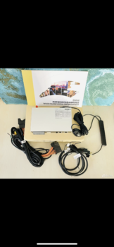

    Bmw x1 e84 дорест стоит сис с 6,5 экраном
    Думаю купить 10’ экран на андроид с карплей или блок (не знаю как называется) который подключается к штатному монитору и будет работать карплей по беспроводу. Самое важное это возможность подклбчения карплей по блютусу и вывод камеры заднего вида , не докупая никакие модули которые стоят еще дофига денег сверху

    Всем здравствуйте! :hi:
    Такого решения, как вы описывает ... "не докупая никакие модули которые стоят ...", для данного автомобиля. не существует.
    И CarPlay в BMW работает не по BT, а по Wi-Fi!

    Все кто продают пишут что карплей по бт , а камера (китайская) идет напрямую к андроид гу , такое же может быть ?

    Нет, Bluetooth не поддерживает передачу видео! ) Что такое CarPlay и с чем его едят ?

    Подскажите только если я куплю камеру (китайскую) смогу ли я подключить напрямую к гу на андроиде не покупая какой то заводской модуль отвечающий за камеру ? И тот же вопрос к блоку для карплей на заводском мониторе , вот таком

    Лучше это уточнить у производителя приобретаемого девайса, но должно быть так.
