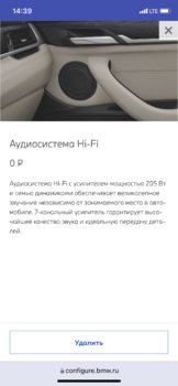

    Всем добрый день! Полазил тут по Х1 F48 с Hi-Fi. Нашёл по одному среднечастотнику в каждой двери, два подседельника и и по центру колонку на панели. Полез на bmw.ru - и понял, что всё нашёл.
    Звуком совершенно не впечатлился. Подскажите, это теперь у BMW HIFI такой? Даже без пищалок/высокочкстотников?
    И ещё. Какие Вы видите относительно бюджетные способы улучшения звука в такой машине? Спасибо!

    Всё зависит от бюджета и музыкальных предпочтений, от банальной замены штатного усилителя на процессорный и до замены акустики, включая установку твитеров, с установкой сабвуфера.

    Да, именно - это теперь такой Hi-Fi. причем, без пищалок только у первой серии БМВ и у Х1 и Х2. Звук - да, полный швах... Но что удивляет - некоторые считают его достойным.. :facepalm:
    Все зависит от того, что хотите получить на выходе. Самый бюджетный способ - просто добавить твиттеры (правда, рамки с уголками под твиттеры сейчас уже недешево стоят). Следующий вариант - замена динамиков в дверях (разумеется, с добавлением твиттеров) на более качественные. Кто бы что бы Вам ни говорил, эффект есть и чувствуется сразу - проверил лично! :) Но тут главное правильно подобрать динамики. Если этого покажется мало, или просто захочется большего - уже менять родной хайфаевский усилитель. Вариантов pin-to-pin не много, но есть. Если Вы не аудиоманьяк, этого будет более, чем достаточно. На Х1 не рекомендую сразу начинать с усилителя - родные динамики дохлые, кроме того без твиттеров Вы все равно не реализуете возможности усилителя.
    Ну и есть еще вариант - найти и поставить комплект Harman Kardon. Б/у-шный комплект в районе 100-120 тыс. можно взять + установка (рамки скорее всего докупать отдельно придется). Если решитесь на этот вариант - крайне рекомендую послушать у соклубников (тут есть, кто дооснащался). Я чуть было не купил себе такой комплект по случаю, но решил сначала послушать и в итоге отказался. Звучит, конечно, лучше штатного хайфая, но по моему личному мнению совершенно не стоит своих денег, особенно таких, как сейчас. Хотя кому-то нравится.

    Если решите менять динамики, очень рекомендую рассмотреть Ground Zero GZCS 100BMW-A, либо Focal IS BMW 100L. Я изначально рассматривал эти фокалы. Но пока рассматривал и собирался покупать грянули перемены, и мало того, что цена подскочила - они просто исчезли из продажи. Найти хотя бы один комплект не увенчались успехом. Тут вдруг нашел в продаже (в интернет-магазина в Калининграде! :)) комплект Ground Zero, причем последний в этом магазине. Не долго думая заказал, а через три дня нашел еще один такой же в интернет-магазине в Казани (и тоже последний). :) Тоже взял.
    Сейчас пока поменял в передних дверях и в торпедо (для торпедо взял в Москве - там немного другой конфигурации СЧ-динамик). В задних дверях не менял одновременно с передними, т.к. там твиттеры нужно врезать в дверь и для них нужны сетки-грили - они являются частью крепежа динамика. В воскресенье пришли сетки, теперь и в задних дверях поменяю.
    Что поменялось в звуке. Если кратко - то всё! :))))) Стало ощутимо громче (судя по всему чувствительность динамиков существенно выше родных хайфаевских + сопротивление не 4, а 3,3 Ома), появились отличные высокие частоты - намного лучше Хармана, ощутимо прибавилось среднего баса и он стал четче, детальнее, без каши. И все это на изначально, мягко говоря, "так себе" хайфаевском усилителе. Для сравнения динамиков: снятый так называемый "хайфаевский" - 170 гр., новый GZ - 455 гр. В 2,5 раза тяжелее! У него очень мощная магнитная система, а это определяет добротность динамика и его КПД.
    При замене динамиков в задних дверях ожидаю еще прибавки и в громкости и в качестве звука.
    Ну и на очереди на установку также ранее купленный процессорный усилитель Match UP7 BMW. :)
