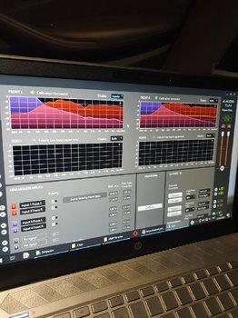

    Приветствую. Была 520д на hi-fi - кинул комлпект eton + amp panacea + саб (ну эт не важно) Работало ок.
    Щас 530д на хармане с новой приборкой (мультимедиа id) - криво это дело встает, провода из башки другие (ethernet). Не совсем понимаю, в чем прикол - взял jl fix 86, он сигналы суммирует, но на выходе получаются отрубленные ВЧ, играют словно туда середину растянули. Подключился к Jl - а туда ребятки по два провода засунули.
    Я бы отдал машину умным людям, но самое сложное - это на день-два в другой город срываться, когда с карантинами там вообще нечего делать.
    Есть хотя у кого хотя бы схема этого хармана? Или у кого то решения готовые есть? Готов заплатить за консультацию, лишь бы не ехать никуда.

    Насколько я знаю, пока решения нет, только процессоры-восстановители по высокому уровню после оригинального блока. Все ждут решения, в конце концов та же Триома что нибудь придумает. А пока или восстановление фарша по высокому уровню, потом опять его замес в процессоре, ну и т.д. Не уверен, что это сильно повысит качество звучания, хотя неискаженную громкость увеличит. И даст дополнительно выход на сабвуфер.
    Я вопрос решил временно : на фронт поменял акустику на Audison BMW, и жду пока появится возможность купить подседельники Bavsound 8 ом ( не забываем про эту цифру для Harman ). Хотя, оригинальные подсидельники не самый худший вариант. Какой то низ есть.
    Впрочем, уже сейчас звук стал получше. Можно поиграться эквалайзером, но на мой слух, если на оригинальных динамиках пришлось строить сложную кривую, то Аудисон лучше играет на ровной прямой по всем нулям, ну, чуть подбавить низ, отключить Logic 7 и вывести фейдер на фронт.

    JL82 и 86 помогают. я проблемы решил - вопрос неправильной калибровке, фейдер не в нуле был, а он всё портил.
    я купил 86, потому что, судя по видосу, олег коркунофф скупил остатки 82)))

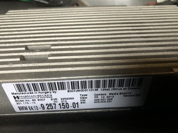

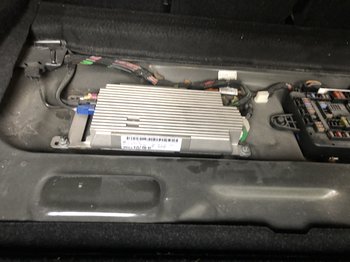

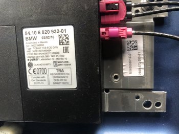

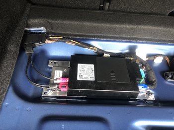

    Есть 2 f32, 13год и 16год, обе на стерео, но в багажнике лежат разные коробки, звук заметно приятнее в 13 годе. Серебристая 13 год, черная 16 год. Влияют эти коробки на звук? Или от головы все же зависит? Обе на маленьких мониторах, без нбт.
