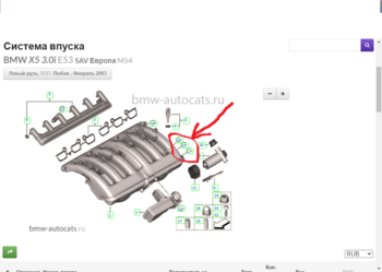

    Наконец-то у меня появилась не до конца определенная определенность. Нашел сервис с дымогенератором. Дунули во впуск. Повалило из-под впускного коллектора. В районе КВКГ. Будем разбираться дальше, по мере возможности.
    alvlad нравится это.

    Разобрался я со своей проблемой. Значительно легче, когда знаешь местонахождение неисправности. В стопитсотый раз разобрал впуск, снял дису, КХХ, открутил коммутационную коробку и полез щупать шланги на КВКГ. Верхний на месте, средний на месте, не шатается. Нижний.... Стоп! А где нижний?!!! Нету сливного шланга! :D Короче, не защелкнули нормально, когда собирали двигатель, через 1500 км он просто сполз, упал на провода и шланги и гаденько хихикал, пока я тратил время на разные диагностики и деньги на ненужные запчасти. :facepalm:
