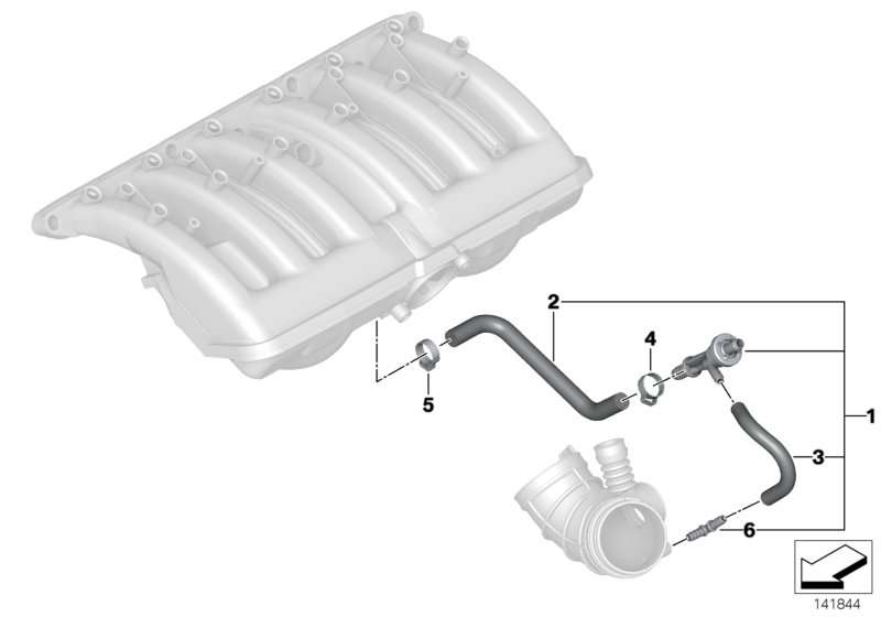

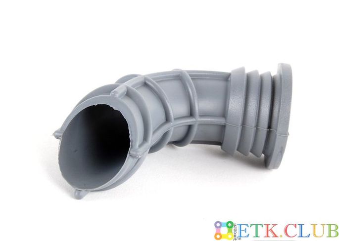

    Подскажите, куда приходит шланг №2 под впускным коллектором на М54?
    И эта фистула от клапанаХХ куда вставляется?
    #36 kalter, 9 июл 2021
  7. alvlad
    alvlad Старожил
    29 ноя 2011
    4,849
    вставляется в первую впускную гофру за дмрв
    а отвод на рхх идёт из второй впускной гофры - большая труба на дроссель, малая - на рхх.

    Если бы. На гофре окромя резонатора ничего нет
  10. alvlad
    alvlad Старожил
    29 ноя 2011
    4,849
    вон ее в гофре видно
  11. kalter
    kalter Старожил
    14 сен 2010
    6,404
    У нас путаница в понятиях вышла. Я эту "гофру" впускным коллектором называю. :)
    Короче, хрен подберешься без снятия.

    Фистула вставляется просто в отверстие в коллекторе. Изгиб имеет только для направления потока.
