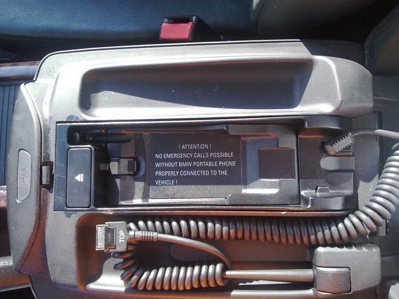

    E-53 2002г.в. 3.0, Америка. Имеем в подлокотнике вот такое (фото).
    В комплектации вот такое:
    S609A Система навигации Professional
    S677A Система HiFi Professional с DSP
    S640A подготовка под телефон универсальная
    S645A Радиоприемник BMW для США
    S692A Подгот.под CD-чейнд.на 6 диск.BMW I-Bus (выбрал то, что может иметь отношение к вопросу).
    В багажнике вот что (фото). Есть еще голосовое управление, пробовал, работает(нажимаешь орущую голову на руле, говоришь –навигейшен-, включается навигация, и т.д..в телефонной книге остались американские номера телефонов и звуковые метки. Т.е. телефон был и работал. И собственно сам вопрос: какой телефон стоял в подлокотнике? Очень не помешала бы громкая связь, т.к. много езжу по городу. Где купить и будет ли работать у нас? Блютуза походу нет? Подскажите пожалуйста варианты выхода из положения. Поиском пользовался дня три, ничего не нарыл. Не проходите мимо!

    Синезуба нет походу. Скорее всего придется его докупить и только потом пользоваться громкой связью. Либо найти родную трубку и вкорячить туда ее. Но нужна отдельная сим, соответственно номер. Могу ошибаться в чем то, так что лучше Dimon дождаться. Он щас точно скажет :)

    Трубка затем, чтобы попробовать всунуть в него симку и пользоваться телефоном hands free. По голосовому управлению - зажать на пару секунд орущую голову на руле, если есть то самое управление, то отключится звук приемника, барышня на английском предложит сказать команду и на приборке тоже напишет.

    Можно воткнуть снап-ин адаптер, например для айфона. Он и заряжаться будет,, и внешнюю ту же антенну с кузова возьмет. Так что качество приема штатки не + совсем.

    вытащи крэдл, снизу на нем написано под какой он телефон
    вытаскивается он 2 пластиковыми картами
