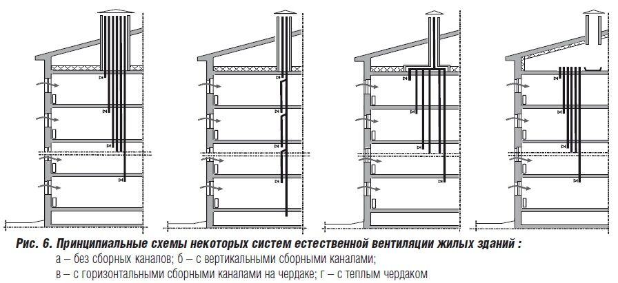

    принципиальная схема вентиляционных каналов в многоэтажном доме ...

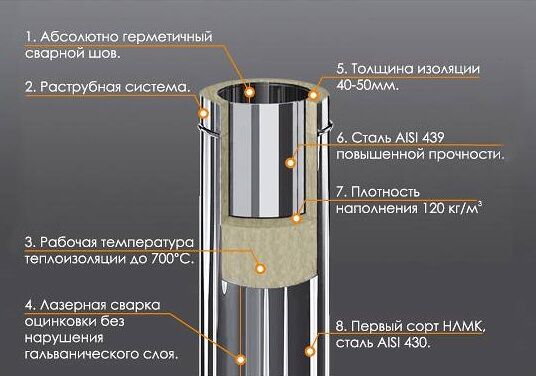

    воздуховод из оцинкованной стали, пластика, гофрированный алюминиевый может быть только внутриквартирным
    а общедомовая вентиляция, вентиляционные стояки выполняются только из несгораемых материалов,
    которые вы перечислили и еще могут быть из нержавеющей стали двойные с теплоизоляцией

    Разберитесь вот с чем - чаще всего (по крайней мере раньше) вентиляционный короб совместный всего лишь на 3-4 этажа. Рядом проходит общий канал для всего дома и вот туда уже по 4 этажа "вливаются". Может не все так страшно.
  29. Kronid
    Kronid Абориген
    15 сен 2008
    2,885
    Не, канал на весь дом, от первого этажа до крыши.
    А вытяжка из квартиры в него заводится этажом выше. Должна заводиться.
