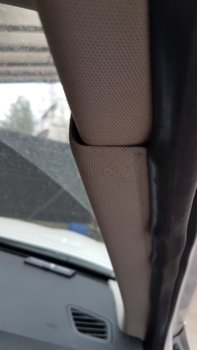

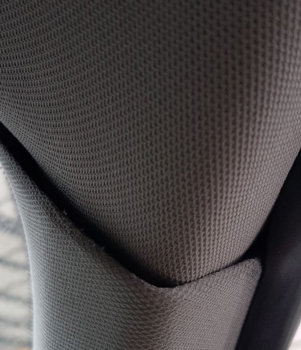

    Вообщем, надоело мне угадывать инженерную мысль германцев. Оставил как есть - с щелью. См. фото. Можно было дальше поупражняться, но в наличии остались 2 последние клипсы пластиковые и надоело постоянно за ними ездить в магазин. Решил оставить как есть.
    Из небольших советов (могу и ошибаться):
    - все клипсы пластиковые вставляются СНАЧАЛА в стойку, а не в обшивку, а уже обшивка насаживается на них (из-за незнания этого попортил около 5-6 шт. клипс)

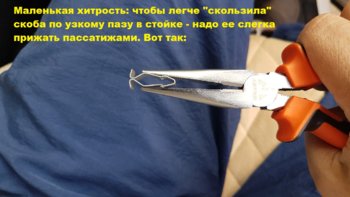

    - металлическая скоба (возможно!) также должна вставляться сначала в стойку... эту версию пока не удалось проверить, но, возможно, она верная;
    - для удобного "скольжения" скобы в пазу небольшой секретик: надо обжать ее слегка пассатижами.
