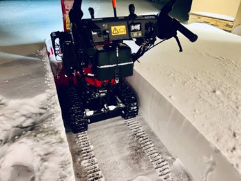

    250 кв не мало. Надежный - гусеничная Хонда, 10 лет во владении - полет нормальный, чистит аки маленький МТЗ, в метровые сугробы врубается на ура, из обслуживания за все время только масло и фильтр ежегодно (пару раз через год - от лени :facepalm:). Под "не слишком дорогой" только не подходит( Но купил один раз и забыл :rock:

    спасибо.. а вот такой вопрос, хонда 110 кг, с ним тяжело управляться? я так понимаю домашние отпадают сразу, либо дворник либо сам
  11. chkalov
    chkalov Завсегдатай
    25 июл 2003
    1,729
    Германия
    Вот я в посте по ссылке про это отдельно писал, что Хонда, несмотря на больший вес, в управлении и использовании легче (в сравнении с колесной Хускварной). Во-первых есть ход назад на такой же скорости, что и вперед. Никогда не нужно тащить уборщик самому, он всегда тащит вас:) Во-вторых гусеницы обеспечивают более уверенный ход вперед в т ч по льду или кочкам, меньше нагрузка на руки, легче держать уборщик по курсу.
