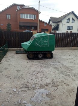

    думал о подобном.
    но самоделку строить и чинить некогда, а достойное решение с квадроциклом небюджетно: 300-400к

    Я его не строил сам, покупал. Бюджет был 50. Переделал немного под себя, понизил передаточное число с двигателя на редуктор звездами. В этом году поменял резину на катках на свежую. Пару недель назад купил другой, тоже самодельный, но им надо заниматься, крепить отвал и делать гидравлику на подъем/опускание.

    Попалась старая тема на глаза, снега у нас сейчас столько что иногда в окно выглядывать страшно:facepalm:. в общем как то так

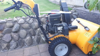

    Все имхо. Если 10 соток убирать то точно бензин самоходный, но не слишком большой ширина 55см. Важен стальной или резиновый шнек -не пластик. Из фирм бу думаю stiga, craftsman, champion, al-ko, Если новый то carver, dde есть за 30+.

    Добавлю спустя три года: работает, доволен, взял на колесах - на гусеницах специально не брал, будет тяжелой. Самоходная. Ширину скребка самую маленькую (около 50-55 см , лучше лишний раз пройти) , потому что мобильнее, разворачивается удобнее, и сама легче. Рекомендую .
