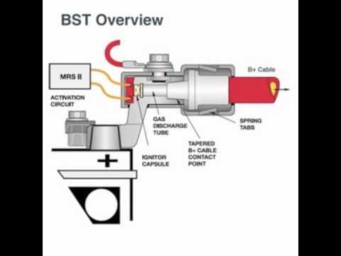

    Апну тему! Помогите с ошибкой: Ignition circuitZK10 / Safery battery switch 1. Куда копать? Ошибок по матам в ИНПА нету. Появилась внезапно.

    Куда куда! На АКБ посмотри. Там пиропатрон стоит. Далее фо факту . Че в гугле забанили ? Даж ошибку не смог правильно пеперисать((((

    Драконы добрыми быть не могут. У тебя или машина битая или плохой контакт на пиропатроне акб. На патрон идет фишка . Если у тя нет. Была бита машина. А коли есть , щначит обрыв или плохой контакт.

    Проблему решил. Еще раз спасибо за наводку)) Я недавно забрал машину с ремонта и мастера отключали АКБ, желтую фишку потом в разъем на клемме обратно вставили. Вот и ошибка горела!!
