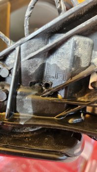

    Как добраться/снять моторчик зеркала?
    Мощности не хватает сложить зеркало, рукой помогаю, раскладывается само.
    Всё пропитал WDшкой.

    Просверлил с внешней стороны (против движения авто, фото 1) , залил моторчик WDшкой, зеркало поворачивал в разные положения, заливал, заработало.

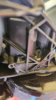

    С обратной стороны (по ходу движения авто, фото 2) сверлил 3 раза, не попал в полость 20250821_171340.jpg 20250821_175900.jpg
