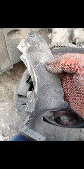

    Кажется источник скрипа я нашёл. Это были не колодки. Отвалилась часть внутренней защиты тормозного диска переднего колеса, которая на клепках. Вот и болталась там. Когда прижимались к диску, издавала скрип похоже.

    да, это одна из причин, но это не отменяет наличия у многих проблем со скрипом тормозов, в том числе и задних

  7. -=Painkiller=-
    -=Painkiller=- Завсегдатай
    8 авг 2012
    1,899
    Это да, они отваливаются каждый год. И BMW за все годы еще с E серии не осилил сделать эти щитки нормальными, чтобы не надо было их менять каждую весну с переходом на летнюю резину.
    Но скрипят не они, обычно.
