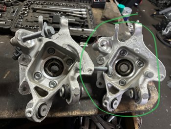

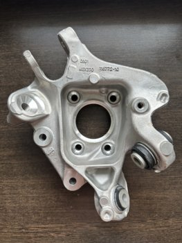

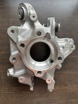

    Оригинальных сайлетов для g 01 нет в продаже, в оригинале меняется кулак в сборе, он алюминиевый, отдельно замена сайлента возможна на лемфердер..

  3. Лучший ИгорЬ
    Лучший ИгорЬ Старожил
    13 сен 2016
    4,011
    И кстати, задние кулаки х3,х4 отличаются… не знаю точно шириной ли длинной, но внешне отличаются отливкой, на х4 нет надписи сделано в Мексике…

  4. Ivanrus

    На х4 задняя ось шире на 30мм. чем на Х3, видно поэтому и кулак отличается.
  5. Лучший ИгорЬ

    Был на разборке, именно это им сказал, уверяли что привода по длине одинаковые, подрамник одинаковый… понять бы за счет чего реально шире задняя колея ? может так сравнивали? Чтобы впарить ?!

  7. Матрос Железняк
    19 янв 2011
    4,067
    Кемеровская обл.
    Возможно за счет ступицы
    Ступицы глянул, тоже одинаковые
    Цапфы разные и некоторые рычаги
