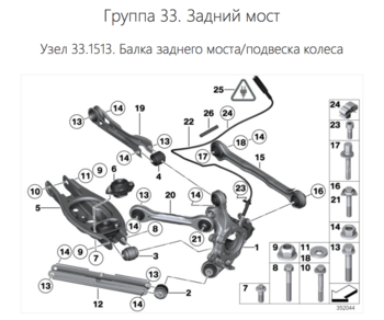

    Кто нибудь подскажет размеры детали N°3 ? Интересует в основном диаметр,ну и длина.

    Сегодня заменил . Сначала закачал в старые масло,по несколько капель,скрип пропал, до замены . Заказал съемник (1000р на авито,услуги токаря,Только размеры предоставил). У друга на работе подъемник, открутил рычаг,съемником выпресовал сайлентблок и им же впрессовал. Пол часа на одну сторону.

    При замене скрипучей детали 3 - сайлентблока рекомендовали заменить его крепление болт и гайку - типа они одноразовые (детали 8 и 9) - кто нибудь менял? надо ли реально?
    Есть ли мнения по необходимости замены детали 2 на пробеге 85 ккм?
