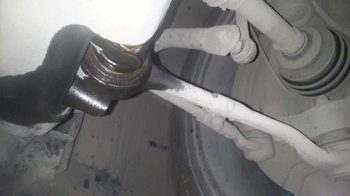

  10. dos102
    dos102 Участник тусовки
    30 ноя 2017
    87
    Башкортостан респ.
    Оказался поперечный рычаг правый) зашприцевал...тихо стала) надо менять

  11. morogov_a
    morogov_a Абориген
    23 мар 2014
    2,022
    Кировская обл.
    От души так зашприцевал, я бы даже сказал замочил в масле)))
    У меня тож правый умер, когда выпрессовывали наружная обойма лопнула и он развалился, внутри ржавчина, походу пыльник...
    dos102 нравится это.
  12. dos102
    30 ноя 2017
    87
    Башкортостан респ.
    только сейчас дошло) Зачем выпрессовывал, можно отдельно заменить??
  13. morogov_a
    morogov_a Абориген
    23 мар 2014
    2,022
    Кировская обл.
    Сайлент продается отдельно от рычага
  14. dos102
    30 ноя 2017
    87
    Башкортостан респ.
    спасибо) нашел 35608 01 лемфордер)
  15. Насмешник
    Насмешник Завсегдатай
    7 июл 2014
    472
    менять надо а не шприцевать
  16. VaDE
    VaDE Участник тусовки
    14 дек 2013
    56
    В гаражном сервисе диагностировали к замене эти рычаги. При этом рекомендовали не саленты в них менять, а в сборе весь рычаг. Т.к. Шаровая на рычагах не съемная. Саленты продольных рычагов тоже на подходе. Жду запчасти. По результатам напишу.
  17. morogov_a
    morogov_a Абориген
    23 мар 2014
    2,022
    Кировская обл.
    Походу парни не умеют сайленты менять))
    Когда у себя менял сайленты, специально шевелил шаровые, плотно и туго!
    Шаровые переживут не один комплект сайлентов

  21. VaDE
    14 дек 2013
    56
    Вернулся с сервиса. Машина теперь как новая. А шаровые на поперечных рычагах были ещё крепкие. Можно было поменять в них только саленты.
