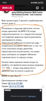

    Вот что нашел в подтверждение дрожжи.

    Все крепления выхлопа, сайлентблоки, вся подвеска в полном поряде.
    Чудес не бывает. Эт подушки. Пробег. Возраст...
