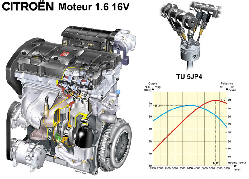

  12. mike406
    mike406 Старики-разбойники
    26 апр 2004
    17,733
    ремень ГРМ не видно - он под крышкой. если б порвался (а слетать ему просто некуда) ремень ГРМ - это был бы еще и пипец клапанам.
    ремень навесного оборудования на 206СС - один! руль крутится, но туго, поскольку насос ГУРа не работает без ремня.

  18. mike406
    26 апр 2004
    17,733
    общий вид мотора 1.6 (на 2.0 конструктивно все то же самое)
    ремень ГРМ - слева вверху под черной крышкой, ремень навесного - слева внизу
    привод ГРМ
    ремень вспомогательного оборудования
