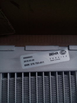

  11. ROD
    ROD Старики-разбойники
    19 окт 2001
    13,664
    Кто заставляет брать Китай (Behr-Hella 8MK 376 888-134), когда есть ЮАР (BEHR-HELLA SERVICE 8MK 376 711-131) ?

  13. MegaMech
    MegaMech Старики-разбойники
    8 фев 2010
    16,698
    Калининградская обл.
    Друг, а не китай ты по срокам и наличию пробивал?
    Мне показывает всё красное и сроки месяц. И ценник 15000. Знаешь почему месяц и 15к? Да потому что их НЕТ.
    Нет, конечно где-то завалялось на складе, но итог один - с производства не китай снят.

  15. MegaMech
    8 фев 2010
    16,698
    Я не удивляюсь, что в таком городе как Москва есть ОСТАТКИ того бехра. Остатки, понимаешь?

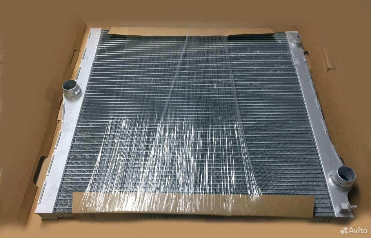

  18. MegaMech
    8 фев 2010
    16,698
    Вместо тысячи слов.
    Е70 4.8
  19. ROD
    19 окт 2001
    13,664
    И? Он же цельноалюминиевый. Что с ним произойти может? Китайский сварной шов разойдется?
    И зачем брать неориг, когда оригинальный всего на пару рублей дороже.
    Выше я наглядно показал, что есть ЮАР и Китай. Что хочешь, то и бери.
    И дело не в остатках, а в коммерсантах, которым важна лишь цена закупки. И чтобы через годик к ним опять за радиком пришли. Неиссякаемая жила получается.

    У этого, что может потечь?
