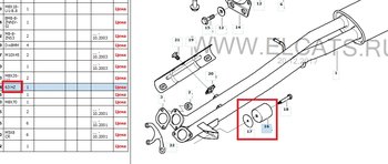

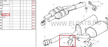

  27. sciroc
    sciroc Завсегдатай
    23 май 2011
    583
    Забавно. С 2015 обсуждают и с 2000 года вибрируют...
    Это глушитель вибрирует.
    на средней банке прикручен демпфер 63 герца.
    Смотрите картинку 1.
    Если считать, что шестицилиндровый двигатель имеет за один оборот коленчатого вала три рабочих хода, то при частоте 1260 оборотов в минуту или 19,3 в секунду он делает 63 рабочих хода в секунду. С этой же частотой вибрирует. (Вибрирует он и в других диапозонах частот с силами инерции других порядков, значительно меньшими, всё это оседает в подушках). Откручиваем демпфер. И в натуре, примерно на этих частотах если медленно разгоняться или катиться, начинается вибрация. И если по цифровому тахометру из теста приборки смотреть и ловить обороты 1260, то вибрация появляется даже на N.
    Снижаем частоту холостых через DIS. Примерно на 680-690 на прогретую получаем просадку оборотов до 610 под нагрузкой в режиме D. В этот момент и есть самая сильная вибрация. Аж обшивки звенят. Проверял опытным путём. Это резонанс системы выпуска. Значит система выпуска имеет две резонансные частоты. Первая 63 герца. Вторая при 610 оборотах, значит она 30,5 герца. Эта частота и не дает нам покоя. Смотри картинку 2.
    Если что, это демпфер от е65 шестицилиндровой.
    Путь первый
    1) Понизить собственную резонансную частоту глушителя.
    - Например демпфером на 30,5 гц. или
    - путем развязки банки среднего глушителя ввариванием компенсаторов, как на любом передне-приводном авто с мотором поперёк..
    - Или привариванием пудовой гири к этой банке.
    2) Никогда не позволять оборотам холостого хода опускаться до 610. Поднять, например, хх программно до 800. Проверено, на этой частоте в любом режиме холостой не опускается до 610.
    Меня устраивает второй вариант. Дешего быстро и без пыли.
    А вобще, с резонансом бороться трудно, как видно по этой теме. Солдаты по мосту не ходят строем.
    На картинке 3 примерная конструкция мотора с глушителем, вид сверху. Это жесткая конструкция, с длинной балдой банки среднего глушителя. Вот неплохо было бы шарнирчики поставить не в месте крепления задних глушителей после банки а до неё... Наверное...
    И пускай это будет моя одна из версий.

  28. Ipad002
    Ipad002 Участник тусовки
    1 ноя 2015
    54
    Тверская обл.
    Обороты ХХ пытались поднять программно. Поднимает только на 30 единиц. Выше (как сказал специалист) поднять невозможно.
    Если подскажете как это сделать, какой программой и это поможет, то бутылка односолодового виски уезжает в Санкт-Петербург.
    Не очень понятно, почему я несколько лет ездил и этой беды, а тут взяла и появилась.
    Если Вы это делали своими руками и умеете, готов оплатить кроме работы еще и проезд. Думаю и с Москвы пара-тройка машин подъедет.
    Потом, отдельно, с меня банкет на всю компанию.
    И еще вопрос. А что эти демпферы нельзя поменять? Может с ними что случилось?
