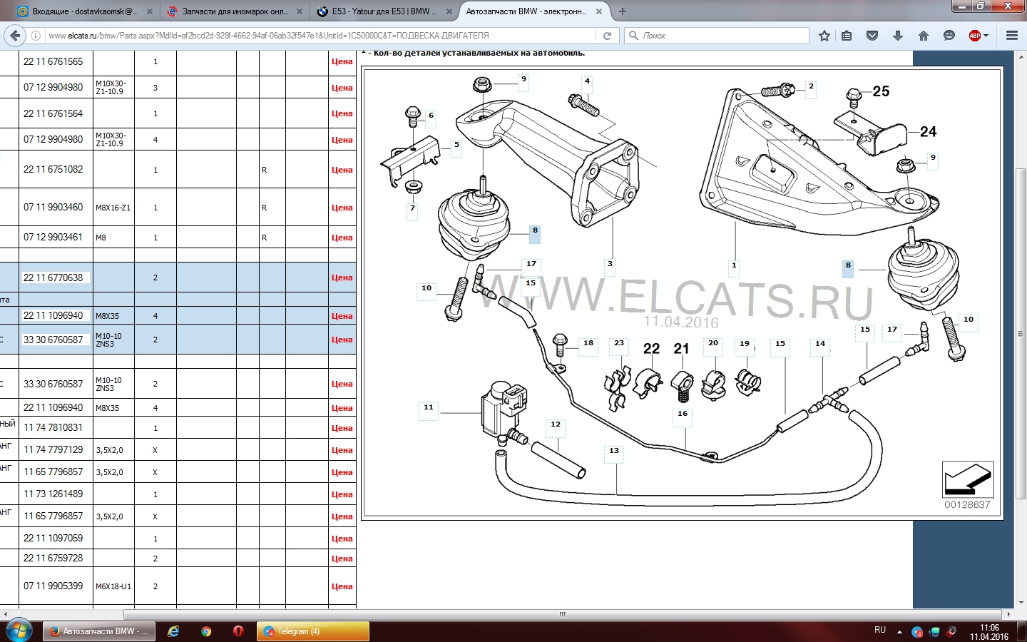

    Пэдро! А вот эта вся история "трубочки вакуум идущие к подушкам", можно ли про это подробнее и в 53 кузове, 2005 год выпуска, есть такая штука? Что-то мне кажется, что у меня такой сложной штуки нет.

    Омская обл.
    Скорее всего у него дизель, насколько я помню на тракторах такие хитрые подушки.

    Омская обл.
    Точно, на тракторах подушки с вакуумным управлением.

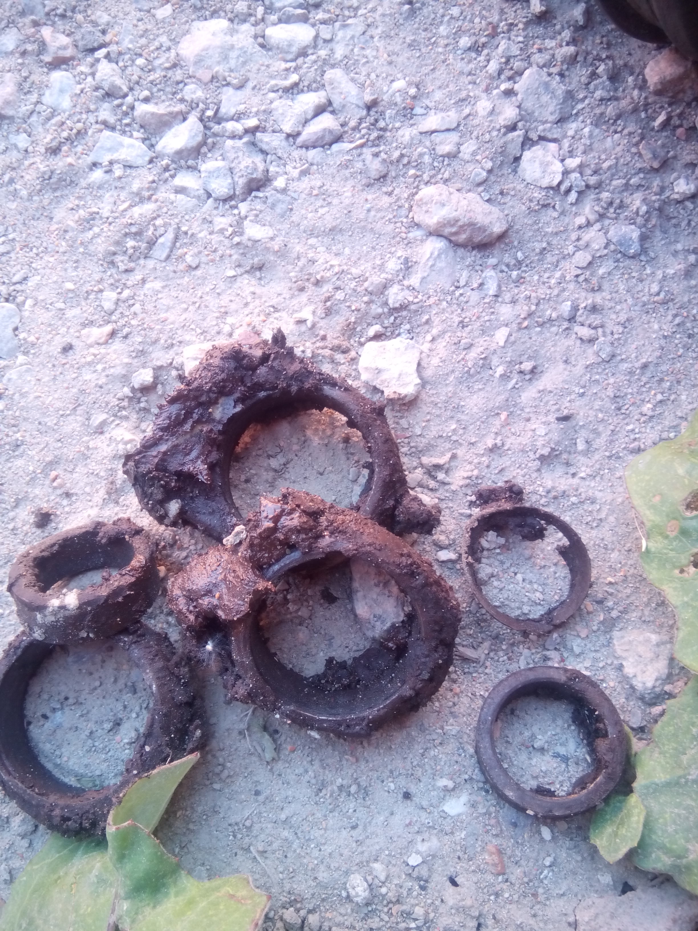

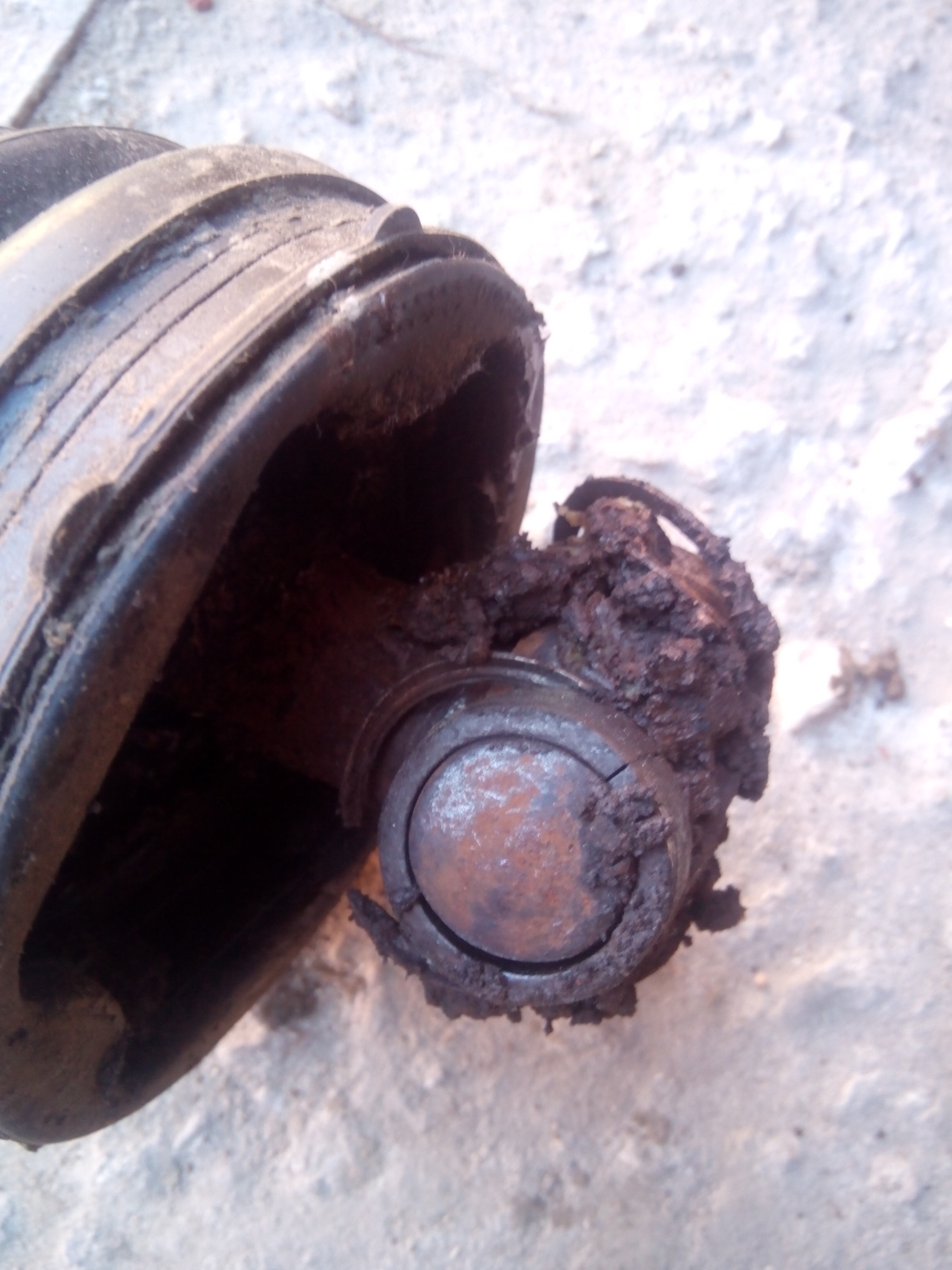

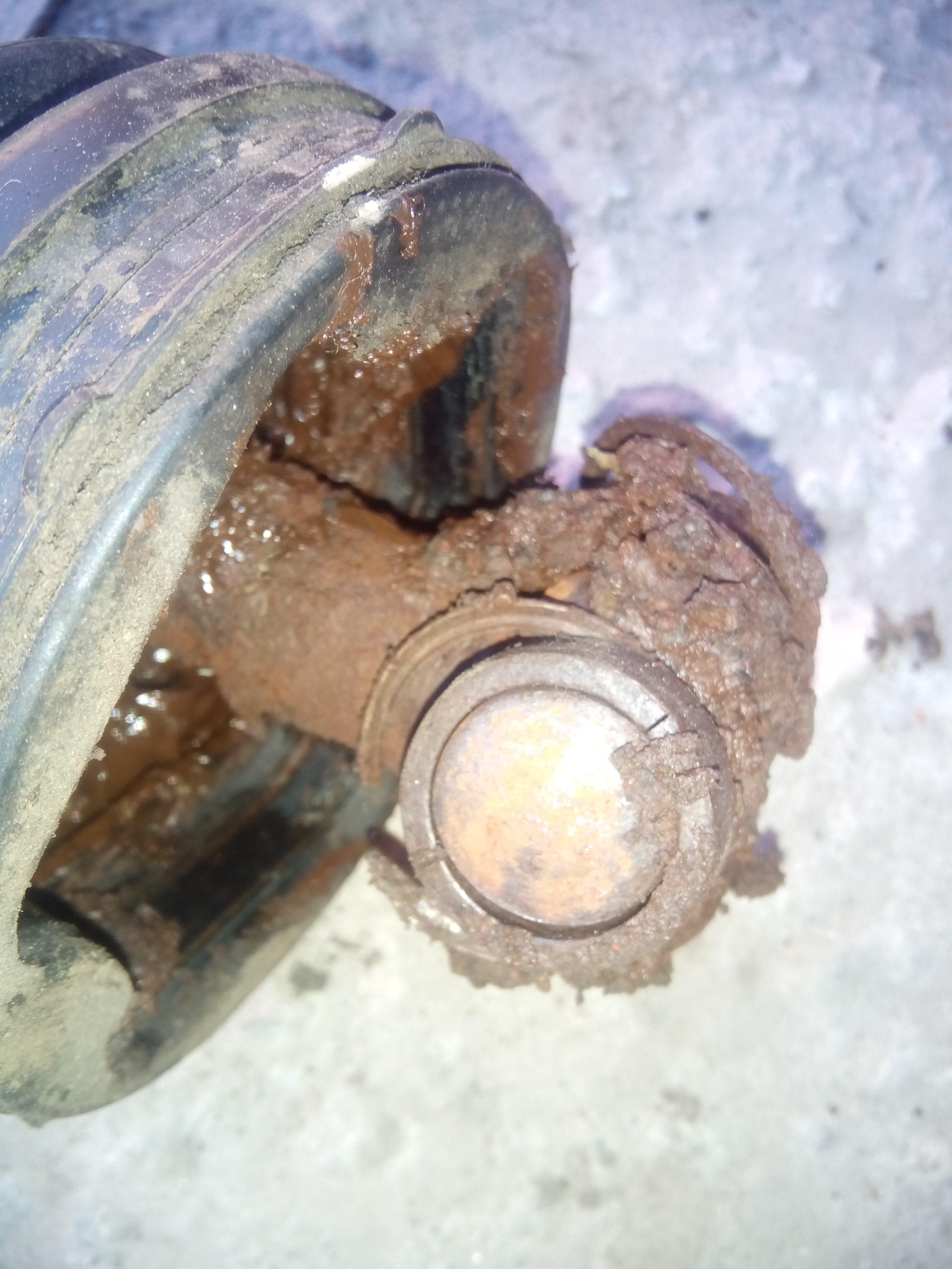

    Победил свою трясучку - поменял привода в сборе IMG_20160614_175030.jpg IMG_20160614_175036.jpg IMG_20160614_175043.jpg
  18. mvnov
    mvnov Banned
    14 фев 2015
    1,352
    Они
    Они похоже у тебя сгнили, я свой разбирал, так как пыльник немного сифонил. Там же он надевается на резиновый переходник. Смазки мало было, вымыл, смазку заменил. Но такого ужаса как у тебя там не было.
