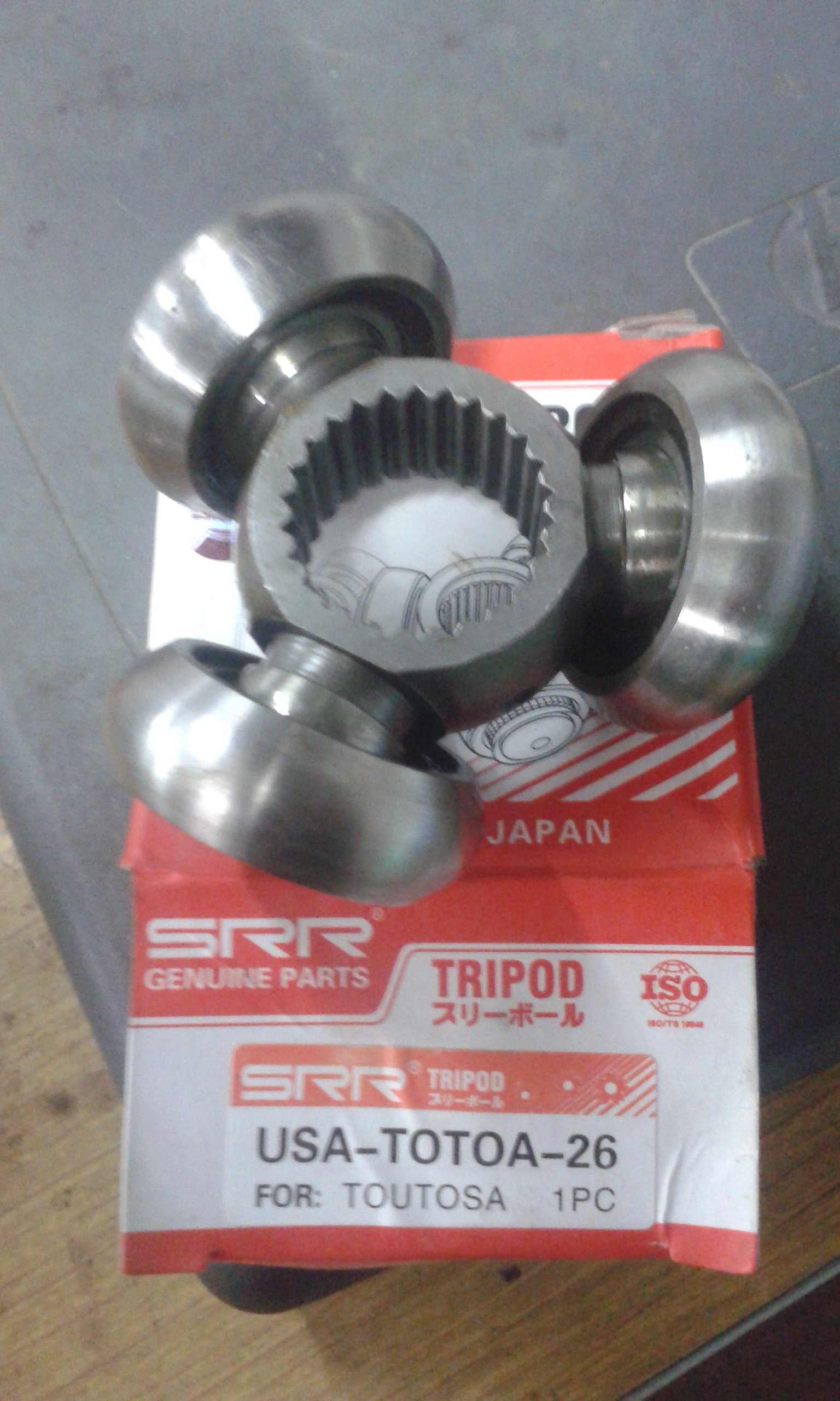

  20. n bmw
    n bmw Завсегдатай
    15 дек 2008
    1,020
    Казахстан
    Внутренний трипод передней полуоси на е53 подходит от тоиоты камри 30-35кузов. Попробуйте понравится. Всё дешевле 20-25тыров. Год на 3.0 полёт номальный, другу на 4.4 ставил тоже ходит. Цена 10$. Удачи.

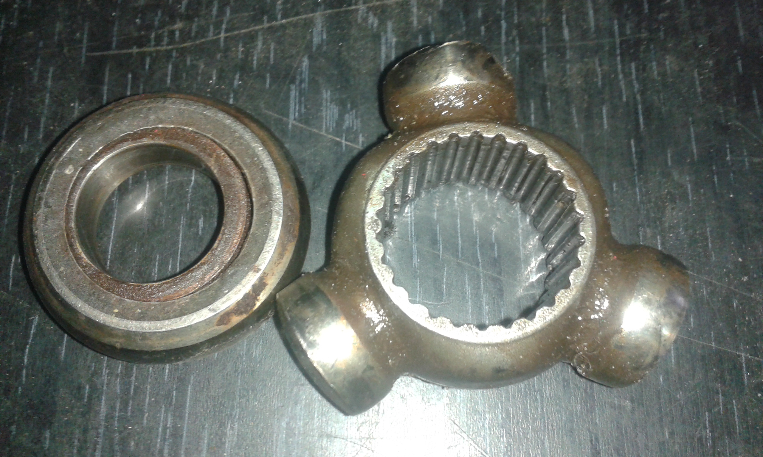

  25. n bmw
    n bmw Завсегдатай
    15 дек 2008
    1,020
    Казахстан
    Конечно старый.Если убил в хлам ктож виноват? Вовремя ловить нужно. Вообще тоиотовский сделан добротнее (фото родного вечером скину).
  26. котляр
    котляр Завсегдатай
    15 дек 2009
    1,007
    номерка не осталось?
  27. n bmw
    n bmw Завсегдатай
    15 дек 2008
    1,020
    Казахстан
    Кто его знает. На коробке номеров нет, подбирал по образцу(не говоря продавцу что на х5 иначе ценник взмыл бы как Су-25).
    mvnov нравится это.
  28. n bmw
    n bmw Завсегдатай
    15 дек 2008
    1,020
    Казахстан
    Вот фото изношенного.
