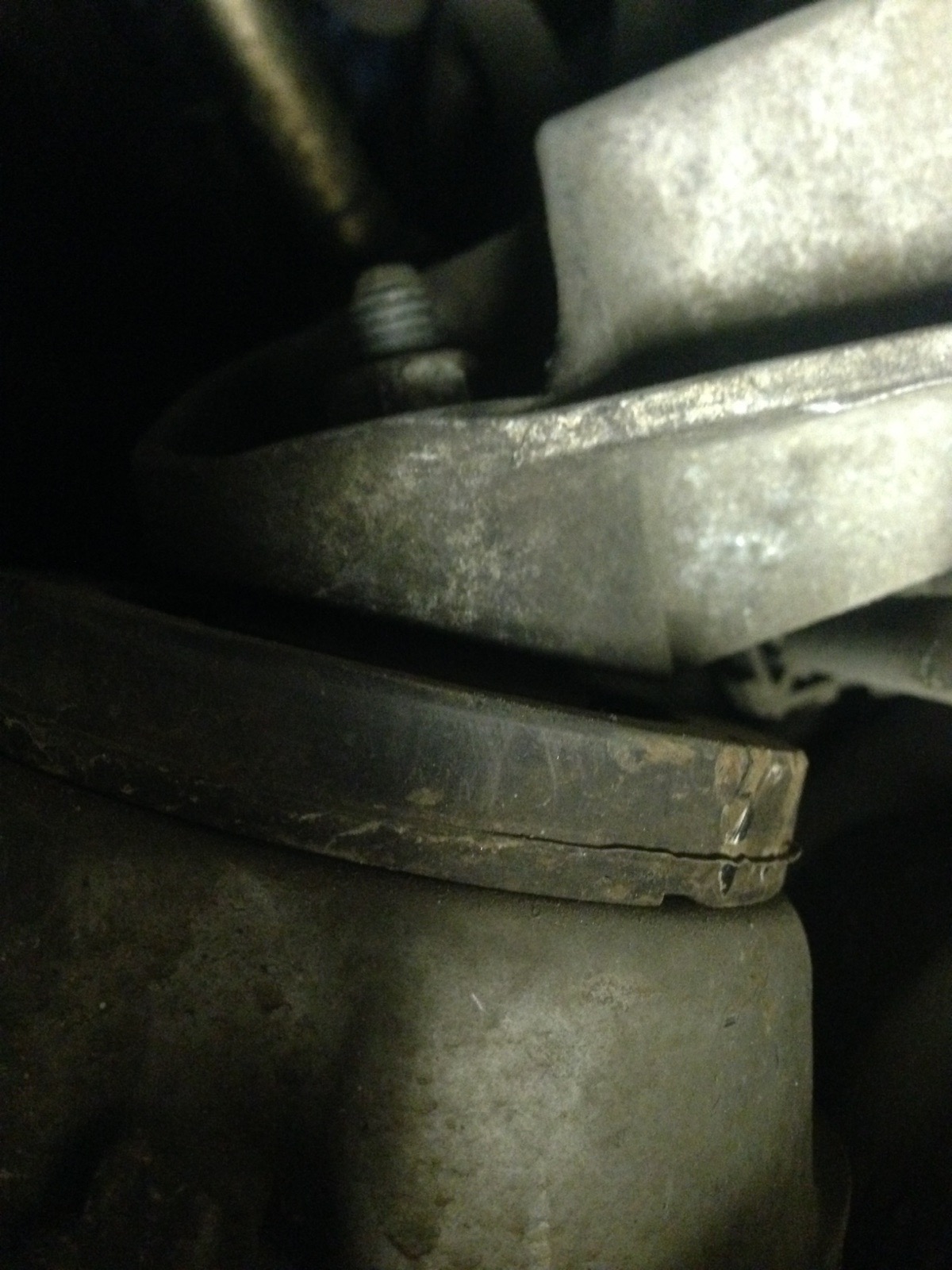

    Вот фотографии подушек. Более подробный отчет потом. Отключали ГУР, шланги отсоединяли, чего только там не делали.

    На фото левая. Вот такой зазор - живая абсолютно. Если правая такая же - нет смысла морочиться с ней.
    Опору АКПП смотрите. Тут икс приехал, так она вообще вырвана, раздатка упала на балку.
    Там не сложно, под коробку опору подставить, один болт подушки открутить да 6 болтов балки АКПП. Снять балку да спокойно осмотреть подушку
