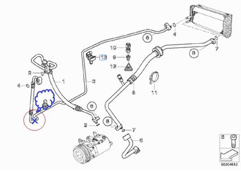

    Ну если изменений нет, то логично предположить, что это не привода все же. Трещины на кронштейне крепления подушки раздатки смотрели ?
    Не знаком, со строением керосинок практически, но судя по всему укладка трубопроводов кондея такая ж самая. У меня за счет задубения патрубка, что от его радиатора вниз идет, трубка алюминиевая прикасалась к лонжерону, хотя кронштейн там рядом совсем и он в норме. Чем-то поерзать там, есть зазор между трубой и лонжероном или нет.

    Ну если своими глазами видел, то ок. И все же и опять же, глянь под кондейной трубкой, не лежит ли она на правом лонжероне. У меня конечно были вмешательства специалистов в кондиционер, но мало ли вдруг оно. Потому, что я абсолютно случайно нашел это место, а эффект был дай боже. Лонжерон как барабан отрабатывал и уже в салоне было аще замечательно. И это при том, что в машине шумки неродной еще центнер.
