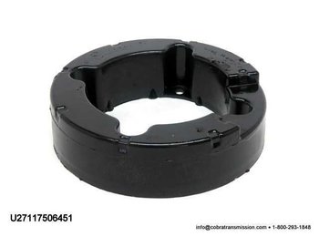

  16. sciroc
    sciroc Завсегдатай
    23 май 2011
    583
    Есть такая круглая хреновина на раздатке, там где кардан одевается. Для чего же эта хреновина... :shock:
