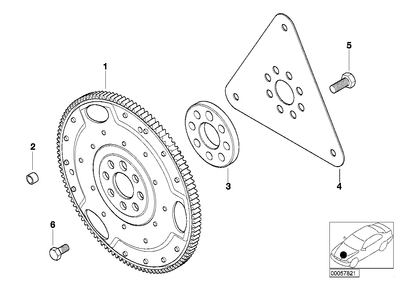

    Деталь №4 Переходная пластина, к которой прикручивается бублик. Служит для "сглаживания" допустимой несоосности коленвала и АКПП. Бывает, лопается, начинает звенеть.

    Возможно она, но меня больше напрягает сил ная вибрация. И как мне показалось когда машина стоит на паркинге то идет какой-то гул в районе коробки, похоже на звук, когда фонит магнитола от наводок. Может и правда насос в акпп умирает.
  8. kalter
    kalter Старожил
    14 сен 2010
    6,422
    А может, и то и то. Разбиваются втулки ступицы насоса и из-за этого лопается переходная пластина
