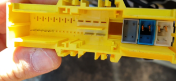

    Надо будет переставлять натяжитель и замок ремня безопасности со старых сидений. Проводка от натяжителя и ремня заканчивается белым 4-х пиновым разьемом, который в f25 вставляется в большой желтый разьем. Ровно такой же разьем используется и в креслах f15. В отчетах я вижу, что люди перепиновывают белый разьем и переставляют из него пины в желный разьем. Почему нельзя просто переставить белый разьем натяжителя в желтый разьем кресла f15 и оставить его распиновку как есть на разьеме f25? В чем причина?

  23. HDBoss
    HDBoss Участник тусовки
    23 июн 2016
    49
    Беларусь
    Можно сделать и так, как вы предлагаете. Вопрос что брать за основу распиновки.
    Например, я брал за основу новое кресло (т.е. в нем не менял распиновку) и подгонял пины в жгуте авто под кресло.
    Если решите менять пины в кресле, то просто по схеме проверьте правильность всех 4ех пинов.

  25. servlad
    servlad Завсегдатай
    27 апр 2011
    301
    Сам отвечу, надо было просто снять сидение, попробовать поставить замок с натяжителем на новое сидение что бы понять, что длины проводов до разъёма не хватает и придётся провода к разъёму удлинять. Красиво не получится

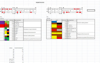

    Добрый день, благодаря вашей помощи и советам поставил спорт сидения от F15. Сидения отличные, после этого на штатные без слез не вглянешь. Но, всегда есть НО. С пассажирским сидением все отлично, все работает, а в вот с водительским что-то не то. Кнопки работают наоборот, т.е. нажимаешь кнопку вперед, сидения едут назад, нажимаешь подьем, они наоборот опускаются, короче корректно работает только наклон спинки и регулировка высоты подголовников. Память работает. Правда еще ничего не кодировал, но боюсь, что дело не в этом, кстати, подогрев с водительской стороны тоже не включается, может из-за кодировки. Где-то братья белорусы или поляки намутили. Какие у кого мысли? Спасибо
  27. Fuks40rus
    Fuks40rus Живу я здесь
    24 апр 2013
    8,236
    Минус один лишний
  28. servlad
    servlad Завсегдатай
    27 апр 2011
    301
    А можно подробности? У меня на сидении один минус неподключенный на 26 пине, по схемам он для блока подогрева, но я так понимаю, если сидение с памятью, то блок подогрева в белый блок встроен
  29. servlad
    servlad Завсегдатай
    27 апр 2011
    301
    Подключал по этой схеме. Там вообще про 26 пин с землей ничего нет, оставил его неподключенным.
    Кстати, а рейнголд блок водительского сидения от F15 на can2 должен видеть? У меня только старый блок на саn висит красный, что неудивительно

  30. Fuks40rus
    24 апр 2013
    8,236
    То ли добавить,толи убрать нужно.Судя по цвету,то минуса должны быть на 14м и 16м
    Если,есть,то убери,нет добавь
