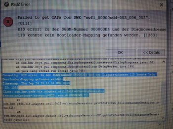

    подскажите, плиз. В f25 долго уже пытаюсь подружить блок SM (от ф10\ф30\ф25) с авто(установлены спорт-сидения от ф15)
    Каждый раз, когда пытаюсь вставить CAFD выпадает ошибка как на картинке. + в логах пишет ecuid=UNKNOWN
    может кто сталкивался? как лечить?

    проблема в том, что чтобы закодировать - нужно как-то вставить cafd в SM но у меня на блоке от ф25 или ф30 или ф10 появляется ошибка, как в моем предыдущем сообщении. Какой-то косяк с диагностическим адресом блока.

    я так делал и блок у меня появился. Проблема не в том, что я не вижу блок в е-сис. А в том что не могу ему скормить кафд. См ошибку на моем фото. В в развернутом логе ecuid=unknown типа тачка не видит его. Слышал что надо диаг адресс блока поменять, но как это сделать?

    у меня видно в e-sys блоки от ф10, ф30, ф25 - но при попытке подкинуть cafd одна и та же ошибка как я сбрасывал.

    Вообщем переделал проводку второй сидушки под память. Поставил два блока от ф10 под кан1 с одной машины. Один блок дал вставить кафд без проблем. Второй блок выдал ошибку которую я скидывал ранее. Переделал свой ФА под ф10 - и о чудо кафд вставлен - блоки прокодированы.
