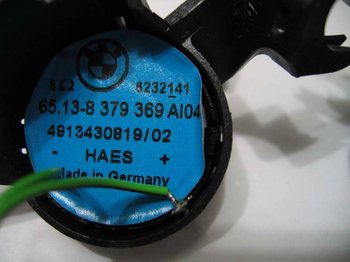

    DSP - 8 ом. Синий - ВЧ в двери сверху. Белый - СЧ в панели у стекла.

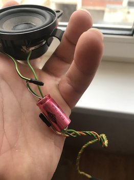

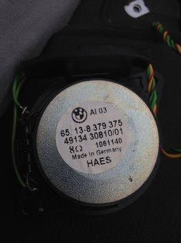

    Парни,Музыка без дсп,4 динамика в дверях и 2 в панеле.Поменял голову на 2din Pioneer и поменял миды в дверях на 4ом(родные тоже 4ом),нашёл динамики для панеле тоже 4ом,а родные 8ом,если заменить их,будут ли проблемы?(радиомодуля соответственно больше нет)
    Судя по другим темам, у кого авто с ДСП,меняли(меняют) 8 Ом на 4 Ом и всё ок.А что насчёт машин,без ДСП?

    На них весят конденсаторы, который уравнивает. Так что легко меняйте на 4 Омные

    Имеете ввиду конденсатор который привязан к динамику?

    5,617
    Так точно

    Вообщем цепануть новые динамики к штатной проводке и всё.
    Понял,спасибо за ответ

    И ещё вопрос,проводка с конденсатором это + ?

    Так точно

    Ой вот это не помню. Не парься на СЧ это не почуствуешь
